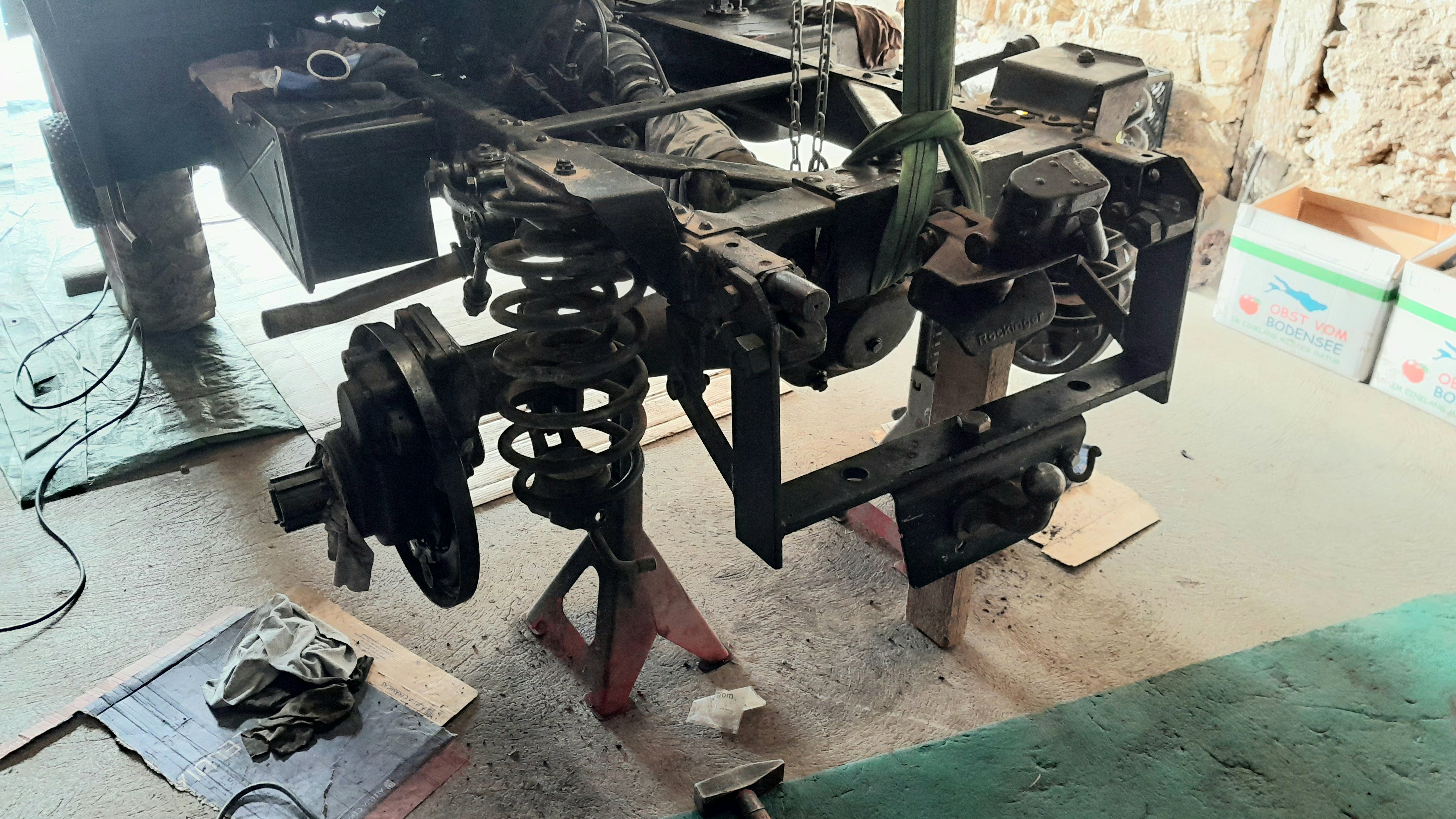

Nach etwas Winterpause ging es heute wieder etwas am 2010er weiter.
Um die Arbeiten an der Hinterachse etwas bequemer vornehmen zu können, habe ich heute die Pritsche abgenommen. Nächster Schritt ist damit das Abziehen der Naben, wofür ich das benötigte Werkzeug ausgeliehen bekommen habe. Danke vielmals an H.-P.

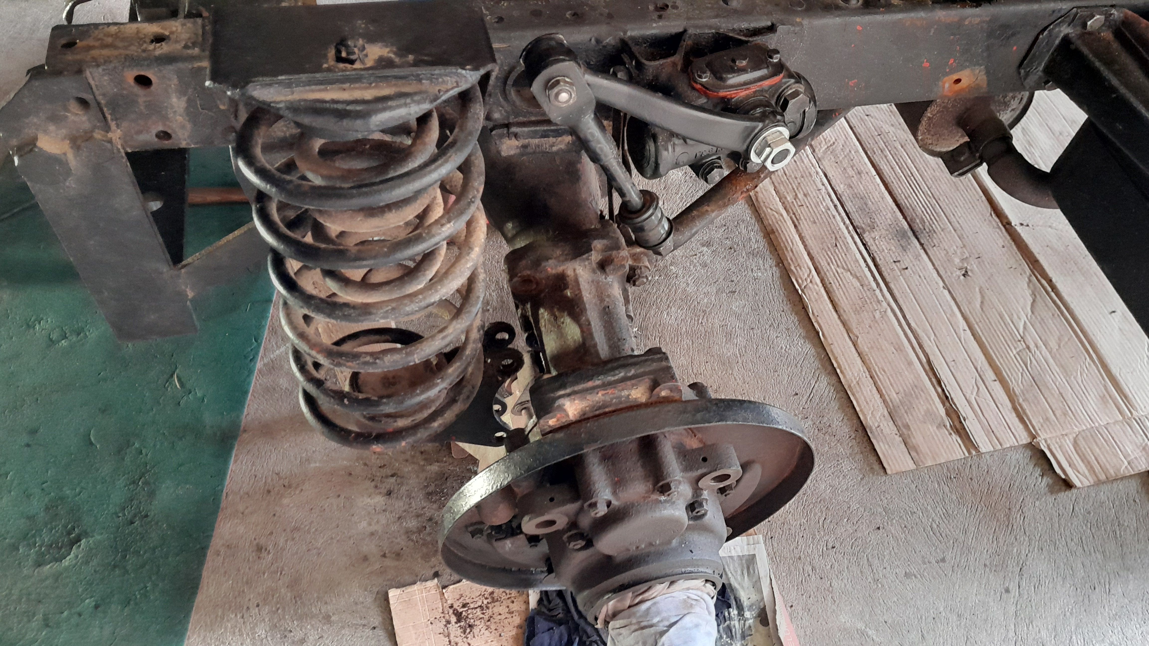

#583932
Das Abziehen der Naben (mit Bremstrommeln) an der Hinterachse ging mittels 1m-Rohrverlängerung mit geringem Kraftaufwand.
Die Bremsbeläge sind nicht genietet, sondern bereits aufgeklebt. Nachdem sie vom Material optisch recht grob (und evtl. leicht verschmiert (?) aussehen, werde ich sie wahrscheinlich wie an meinem Bergtraktor zu Bremsen Schöbel (Nürnberg) zum neu bekleben absteuern.
Die äußeren Simmerringe sind auch sichtlich abgelaufen, werden aber sowieso ersetzt.

Nun sind auch die Bremsbacken und die Naben-Simmeringe entfernt. Die Bremsbackenbolzen ließen sich auch ganz leicht ziehen, waren nicht festgegammelt.

Nun ist die Hinterachse von allem befreit, was für die geplanten, nächsten Arbeiten nötig ist:
- Betätigungshebel der Hebelstossdämpfer unten gelöst
- Untere Federbeinhalter gelöst
- Handbremsseile demontiert
Die anstehenden Arbeiten sind:
- Radvorgelege mit neuen Dichtungssätzen versehen

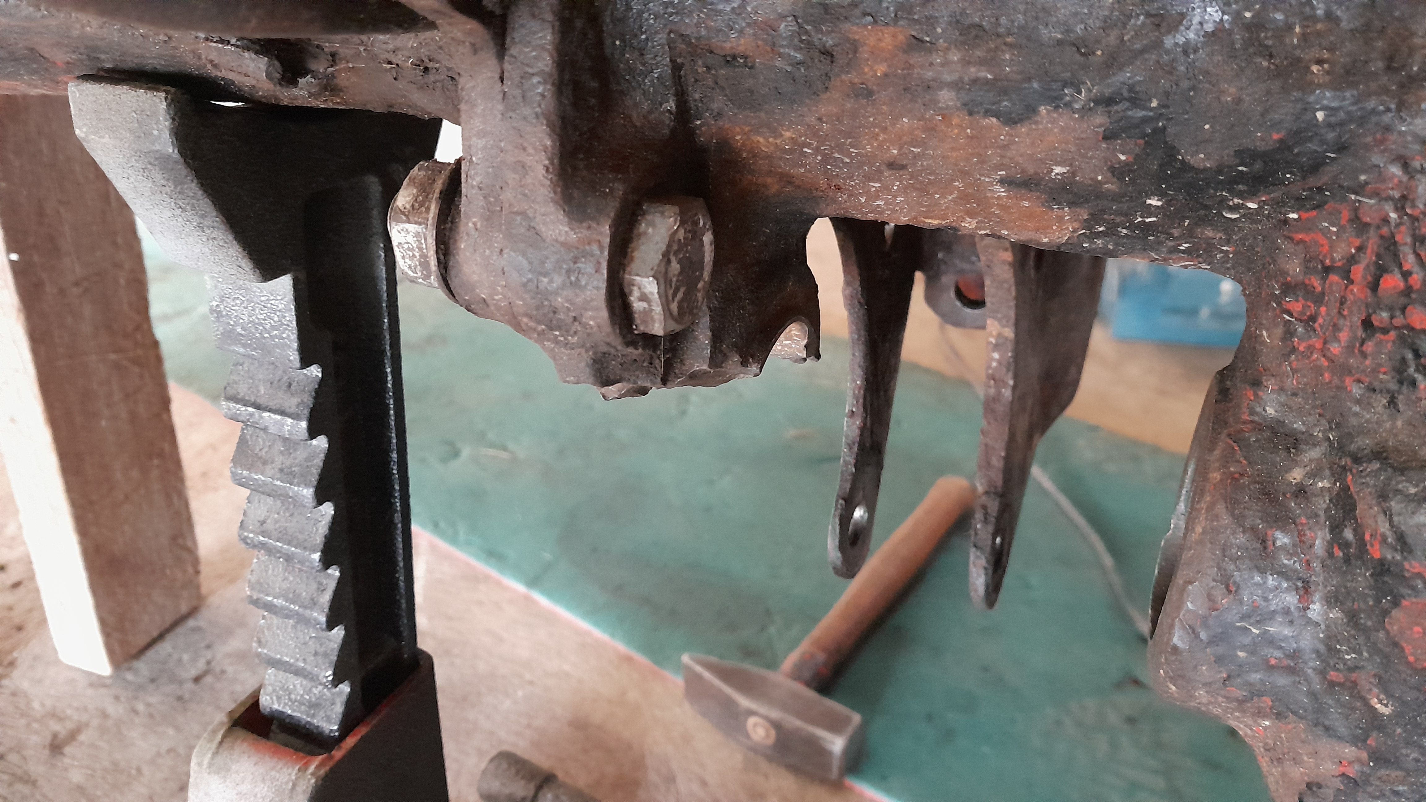

- Zwischengehäuse beiderseits ersetzen, nachdem an diesen die Aufnahmen für die Ackerschiene gebrochen sind. Dazu picke ich am Samstag eine Resteachse auf, an denen ich die benötigten Zwischengehäuse enntnehmen kann

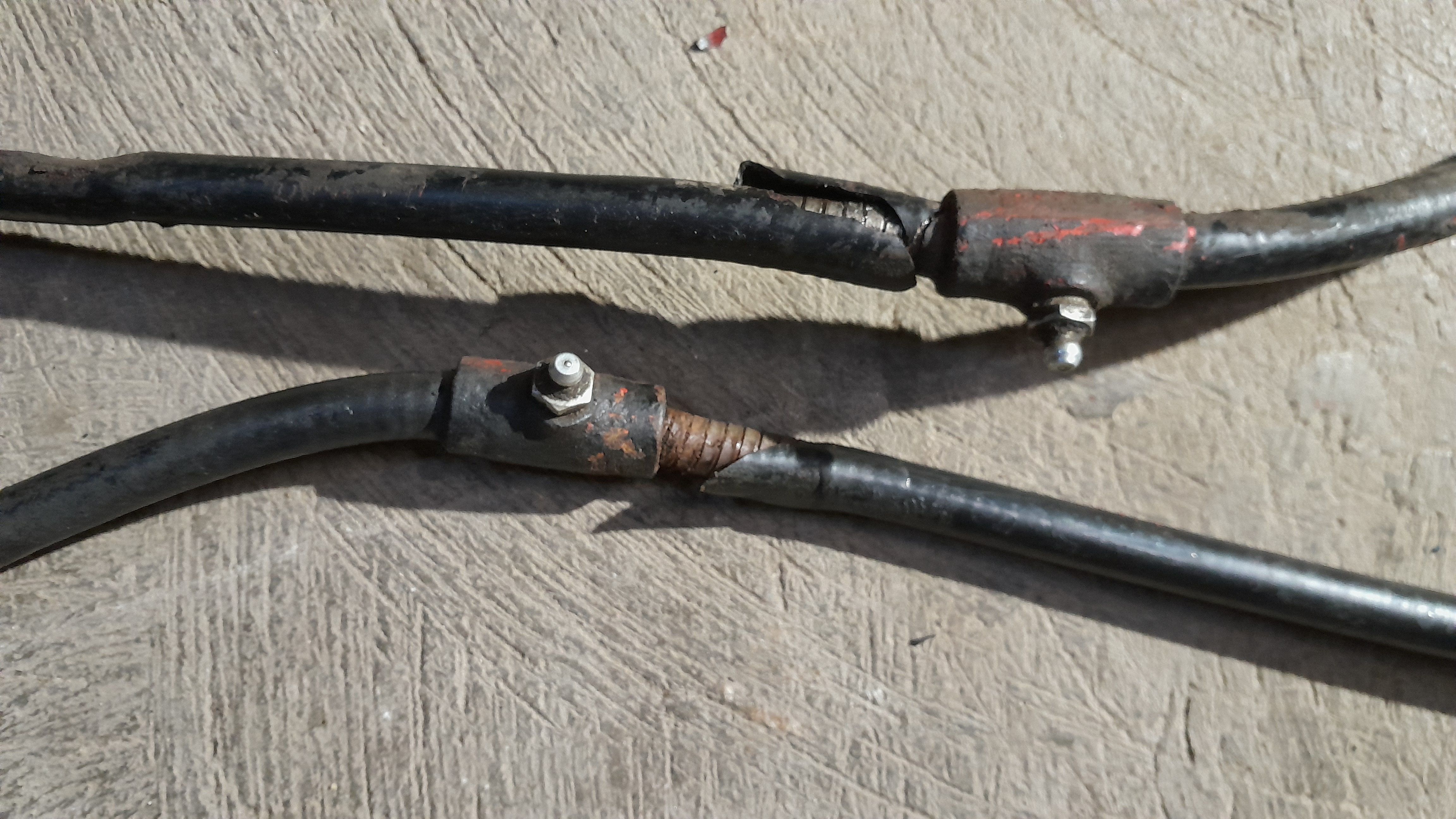

- Handbremsseile auffrischen: neue Gummibälge ersetzen und schadhafte Ummantelung an den betroffenen Stellen mit Dichtband umwickeln. Züge bewegen sich noch gut, daher zum wegwerfen viel zu schade.

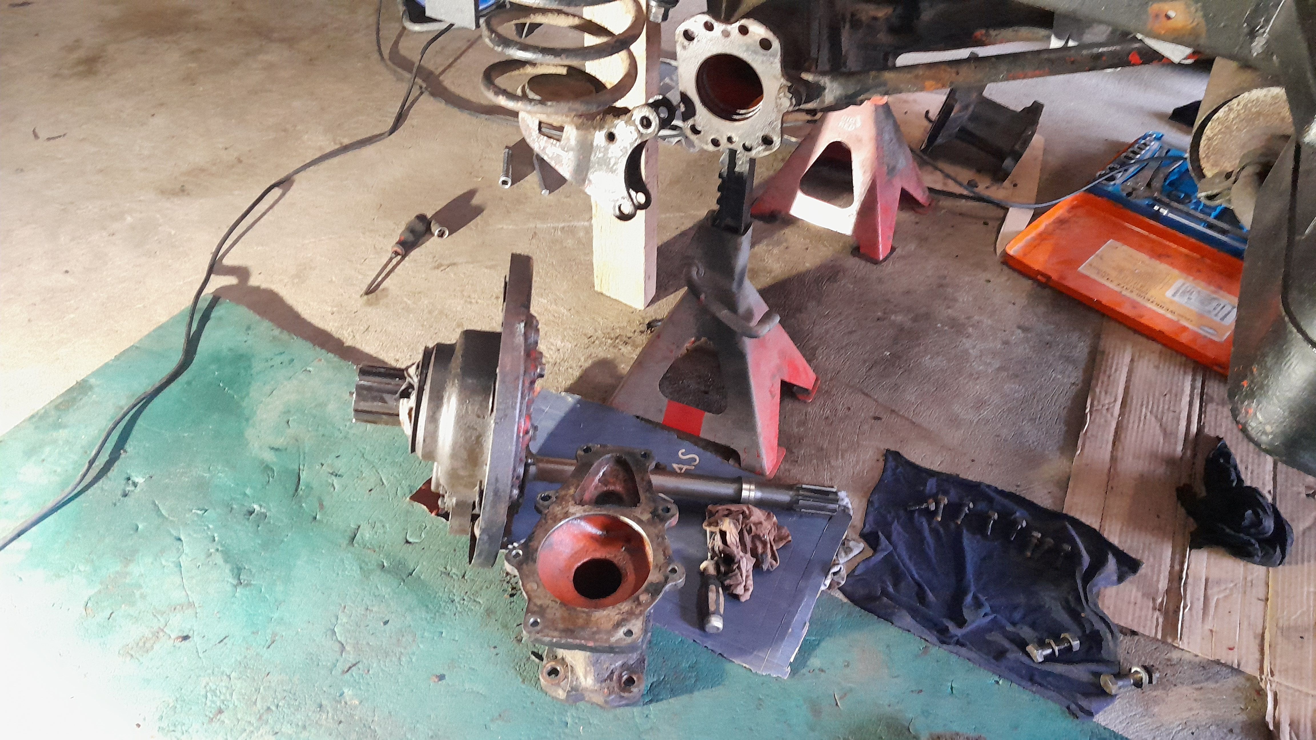

Beide hintere Radvorgelege sind nun gezogen. Vorher natürlich die Differentialsperre eingeschaltet und am Vielkeil der Nabe solange gedreht, bis der Schaltstein hörbar einrastete. Mit demontiert habe ich auch schon die beiden, zum Austausch vorgesehenen, Zwischengehäuse.
Die Abdichtungsarbeiten an den Vorgelegen können nun im warmen Hobbyraum erfolgen.
