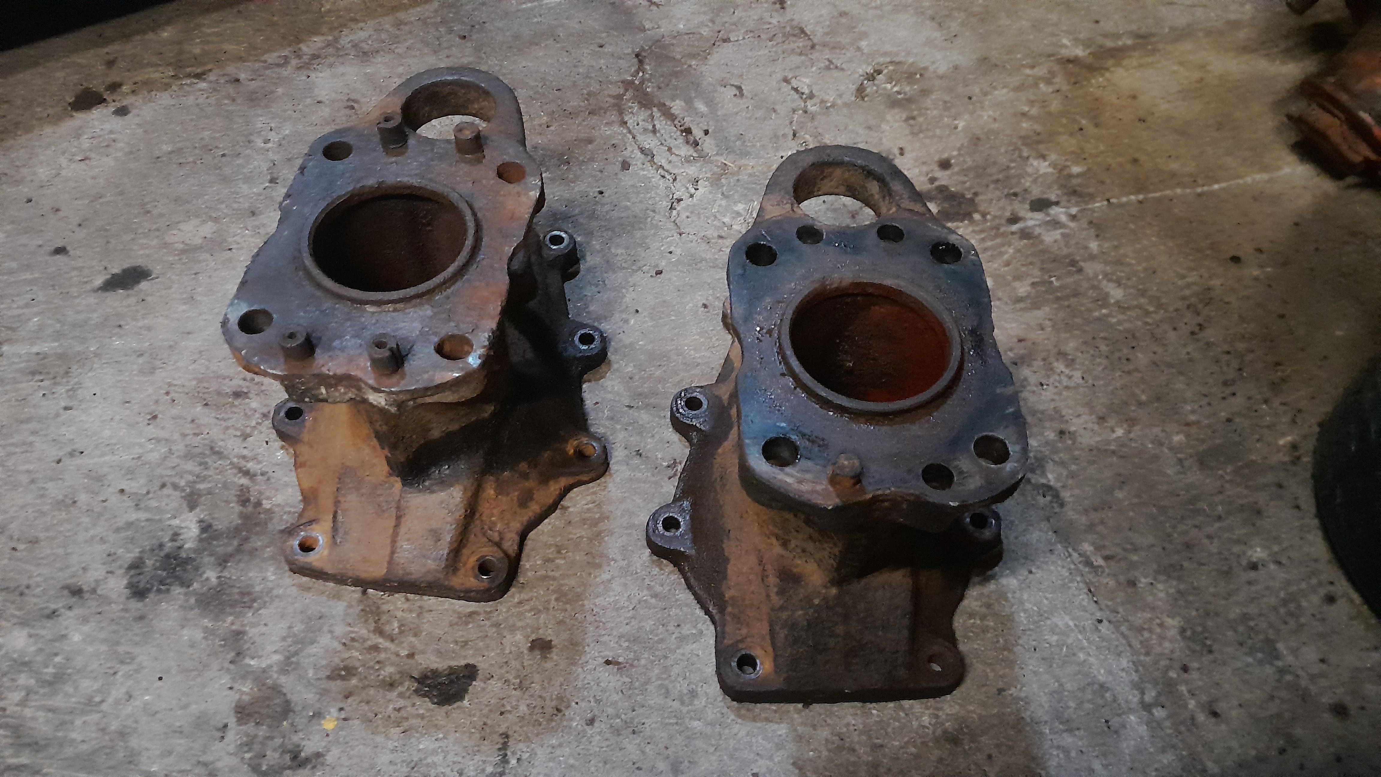

Die gestrige Samstagsfahrt diente zum aufpicken der Reste-Hinterachse (Danke an Daniel).
Aus dieser plane ich die beiden Zwischengehäuse in den U2010 zu übernehmen. Vorher werden diese noch in der Sandstrahlbox von Rost befreit und mit Lack versehen.

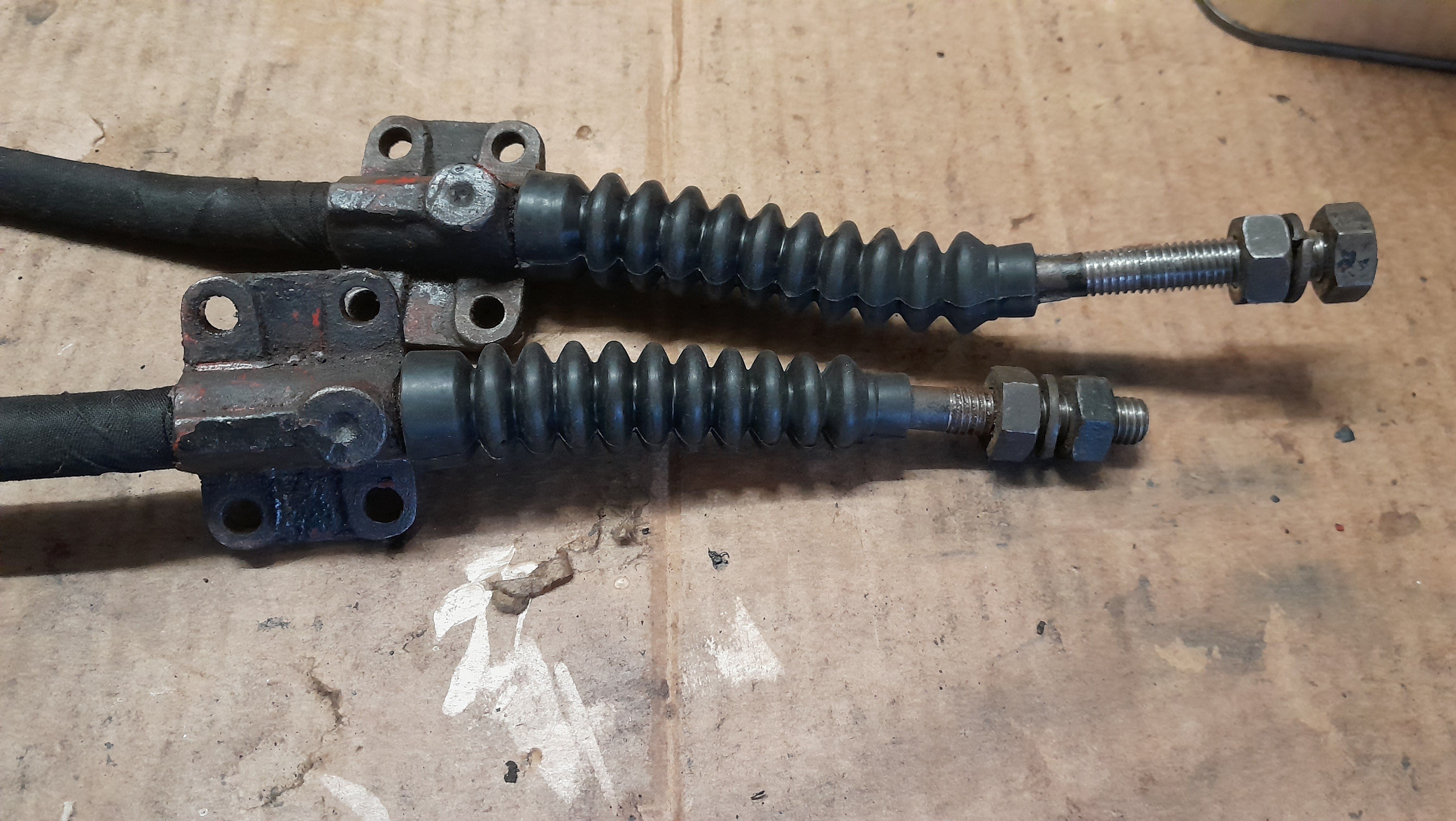

Die Handbremszüge, an denen die Ummantelung teils gebrochen oder gerissen sind, habe ich mit waserdichtem, selbstklebendem Textilband umwickelt. Ein solches hatte ich auch bereits zur Herstellung meiner U411 Kabelbäume verwendet. Zur Fertigstellung der Handbremszüge fehlen nun noch die Gummimanschetten. Habe bei mogparts angefragt, nachdem ich diese in deren Sortiment nicht finden konnte und die Manschetten vom U411 zu groß sind.

Gestern und heute habe ich die erstandene Reste-Hinterachse teilzerlegt, um die beiden benötigten Verbindungsgehäuse zu entnehmen.
Ein Blick ins Innere der (rostig aussehenden) Achse reizte aber doch. Habe also das Differential auch gezogen. Sieht allles schön ölig aus, hatte eher Rost erwartet. Schade, dass an ihm die Antriebswelle am Gehäuseende abgeschnitten wurde.
Für Ersatzzwecke oder Abgabe stehen also das Achsgehäuse, Komponenten des Differential sowie zwei Vorgelege mit Naben und Bremsbacken zur Verfügung.

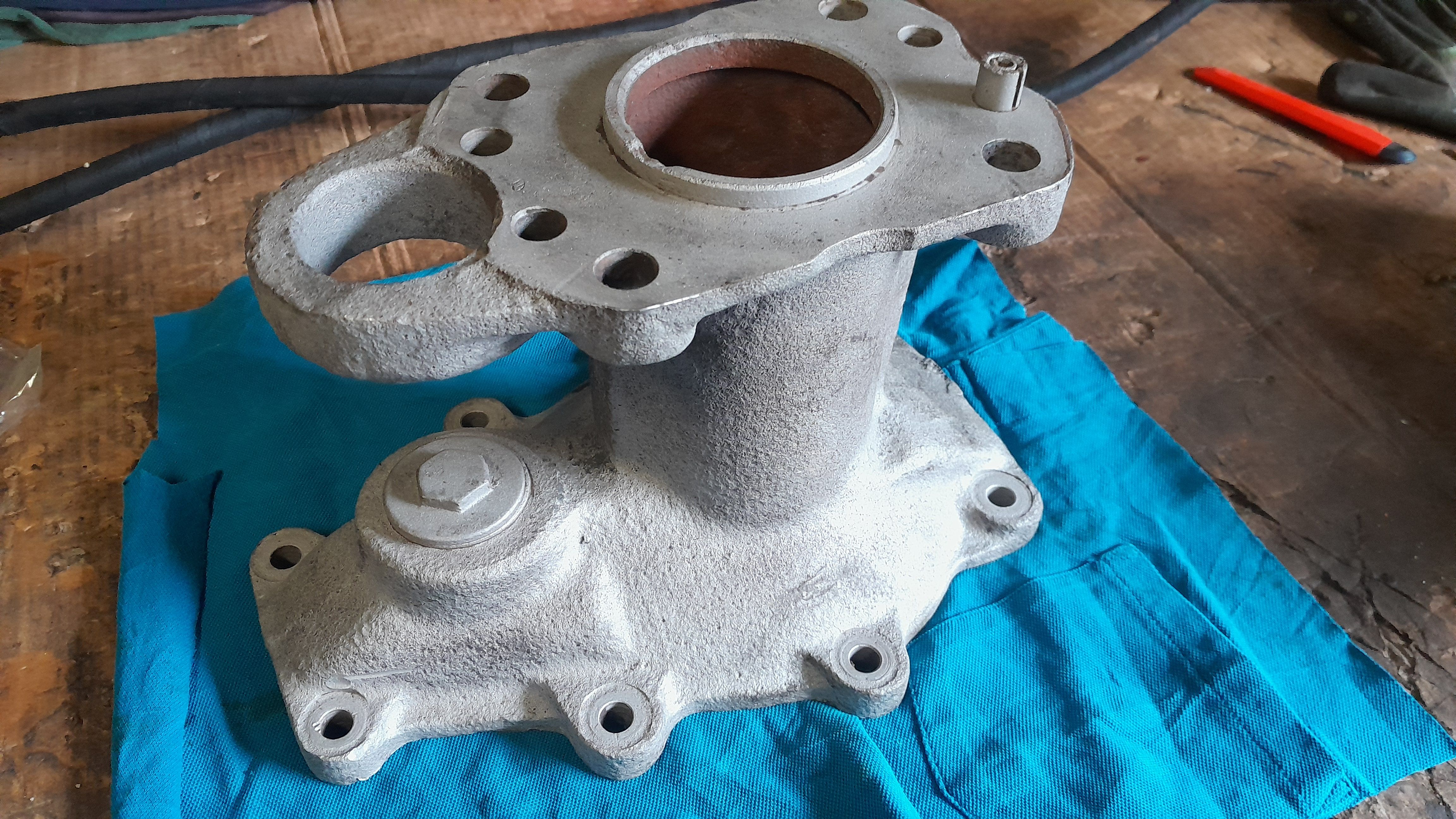

Das erste der beiden Zwischengehäuse habe ich heute sandgestrahlt.
Und für die Handbremsseile sind die Gummifaltenbälge eingetroffen. So langsam liiegt also alles parat für die Komplettierung der Achse.

Deine Feststellung zum Lüfterrad hat sich leider bewahrheitet. Auf dem Vergleichsfoto sieht man es deutlich. Das ist natürlich schade, aber auch kein Beinbruch, denn ich darf das Lüfterrad an den Verkäufer zurück geben.
Das zweite Zwischengehäuse konnte ich gestern sandstrahlen. Und zu einem guten Feierabend-Tannenzäpfle auch noch grundieren :smile:

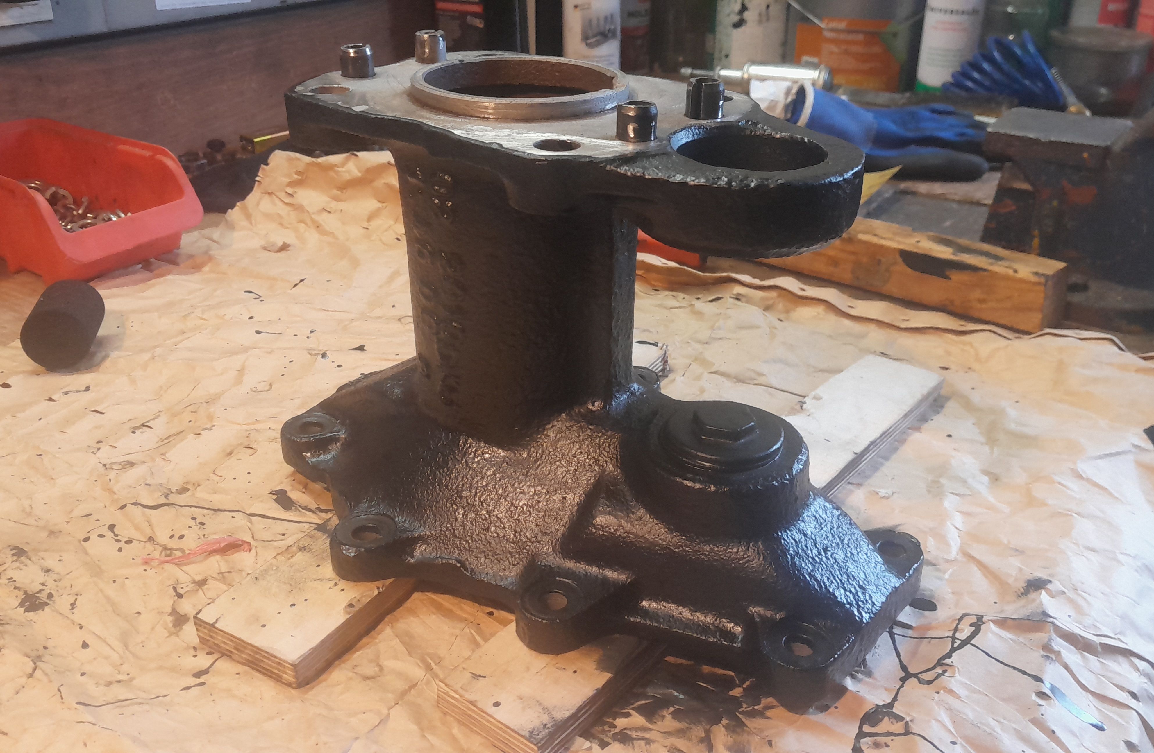

Die linke Seite der Hinterachse ist nun wieder mit Handbremsseil, Radbremszylinder und Bremsbacken bestückt.
Und am Zwischengehäuse für hinten rechts ist die zweite Decklackschicht aufgebracht, sodass ich mit den Montagearbeiten auf dieser Seite am Samstag starten werde.
Das Einhängen der Feder für die Bremsbacken zeigte sich mangels Federspreizzange als kniffelig. Hab die Feder daher mit einer Zange etwas vorgespannt und in die Windungen Unterlegescheiben eingeschoben. Die letzten Millimeter ließen sich so gut überwinden und die Feder leicht einhängen. :party Gute Ideen zum richtigen Zeitpunkt sind immer gefragt :party
