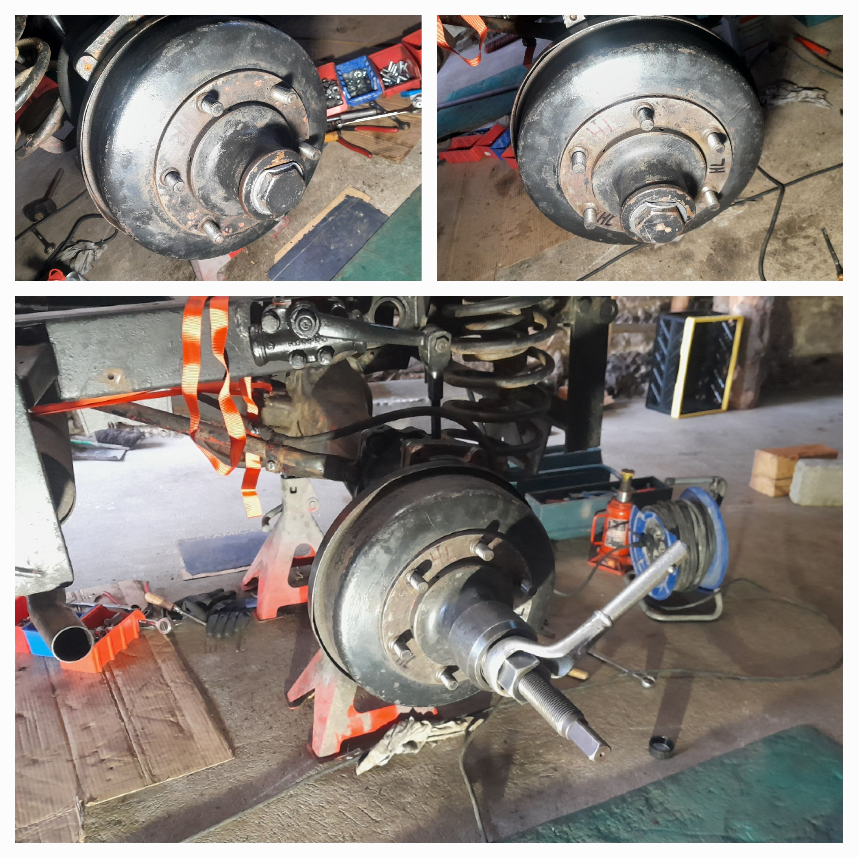

Bremstrommeln / Radnaben sitzen nun wieder an der Hinterachse und sind gesichert. Die Exzenter für die Bremsbacken sind voreingestellt, das Einstellen der Handbremse muss noch erfolgen. Auch die Bremsleitungen und der neue Bremsschlauch sind schon montiert. Öl fürs Differential und die Verlagerungsgetriebe ist noch einzufüllen.

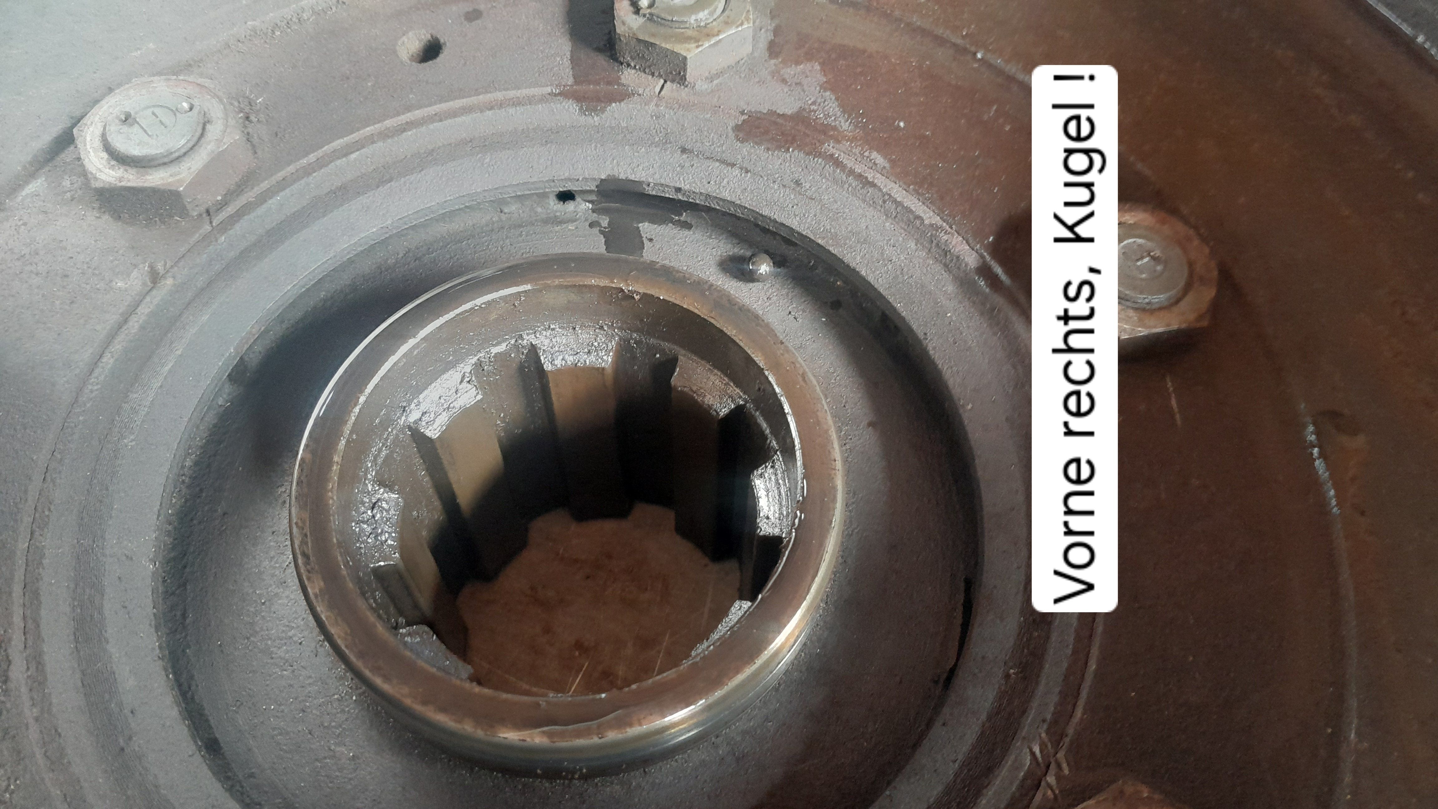

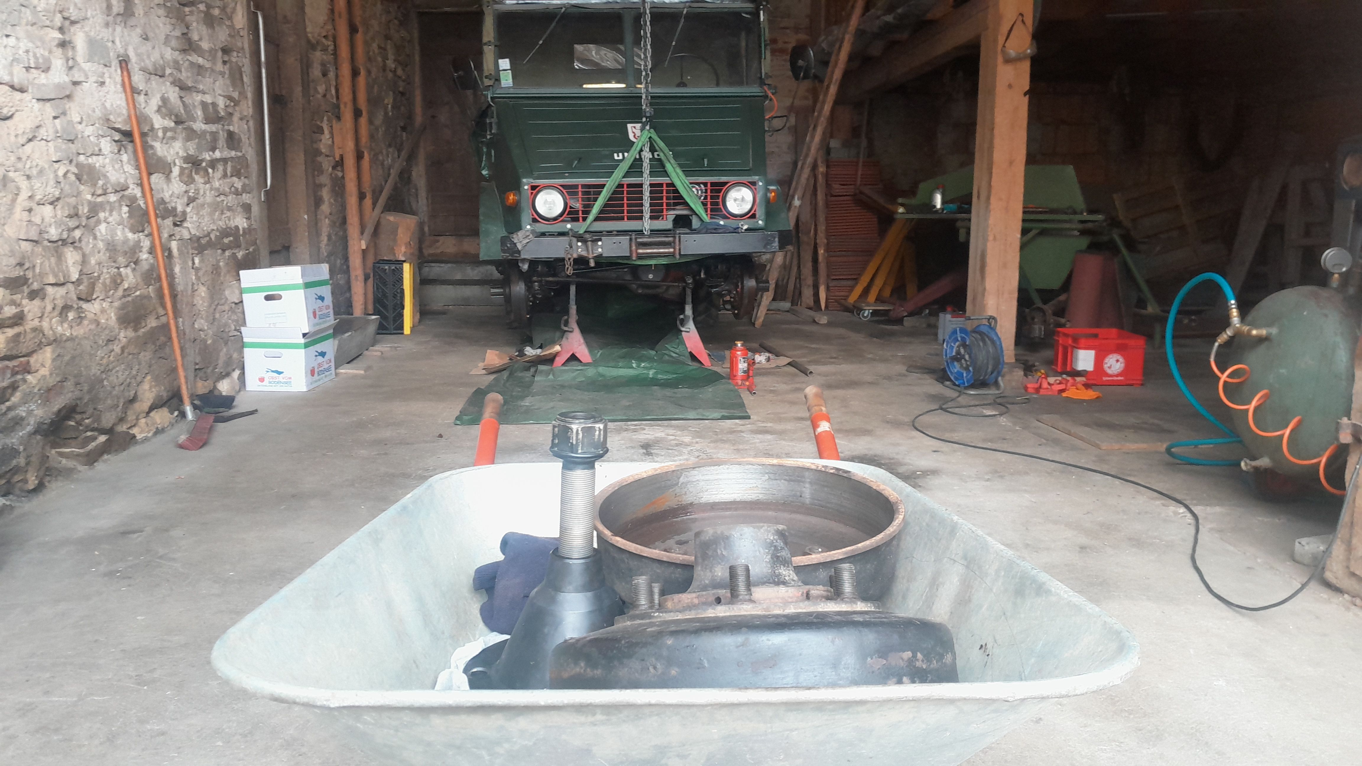

Heute habe ich die Bremsbacken an der Hinterachse eingestellt. Zuerst mit den Exzentern, danach die Handbremse. Danach die Räder montiert und den Unimog für die Arbeiten an der Vorderachse vorne aufgebockt. Dann die Radnabenschrauben gelöst und die Bremstrommeln abgezogen. In einer Bremstrommel fand sich eine kleine Kugel, deren Originalplatz ich noch nicht bestimmen konnte.

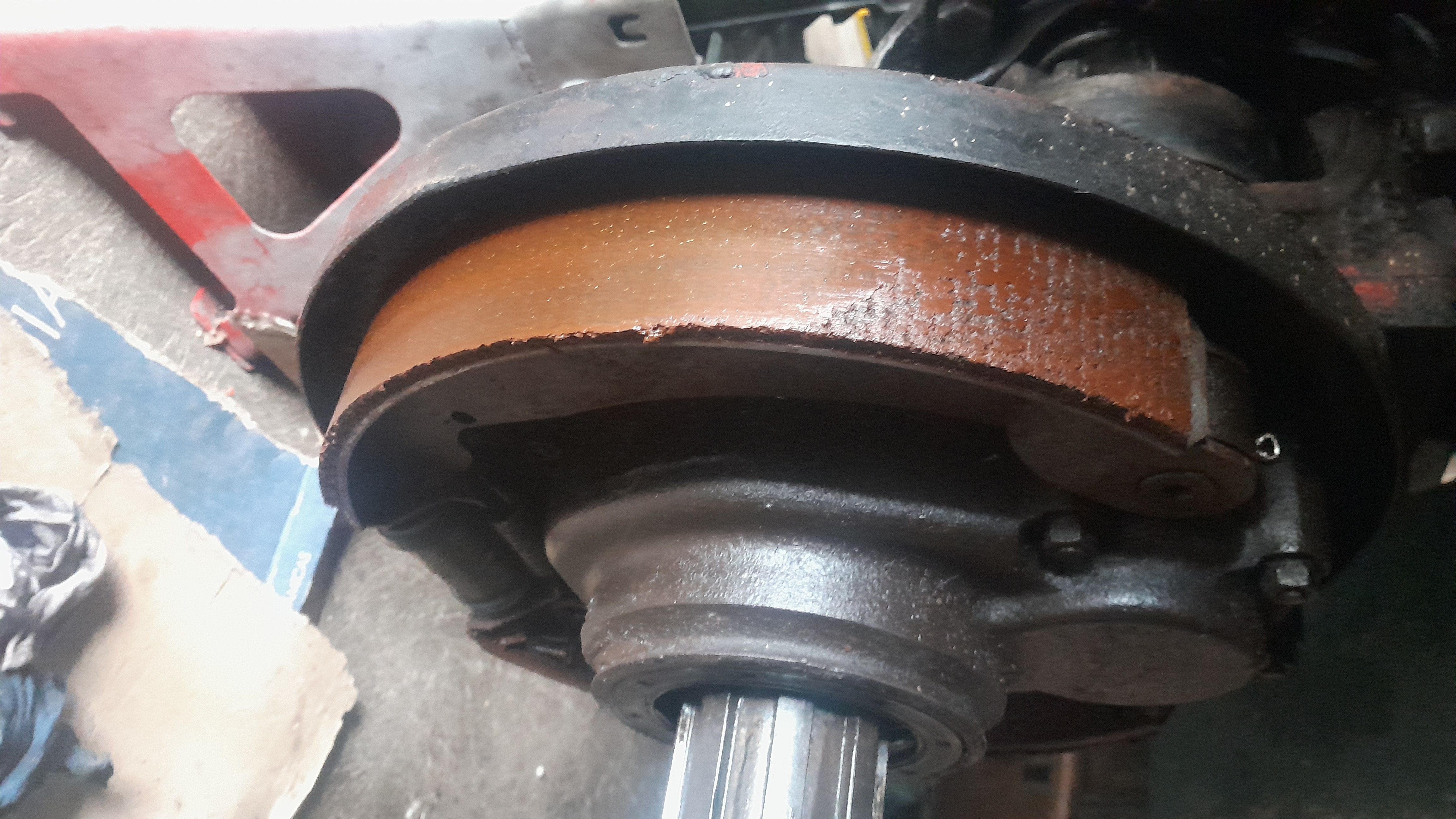

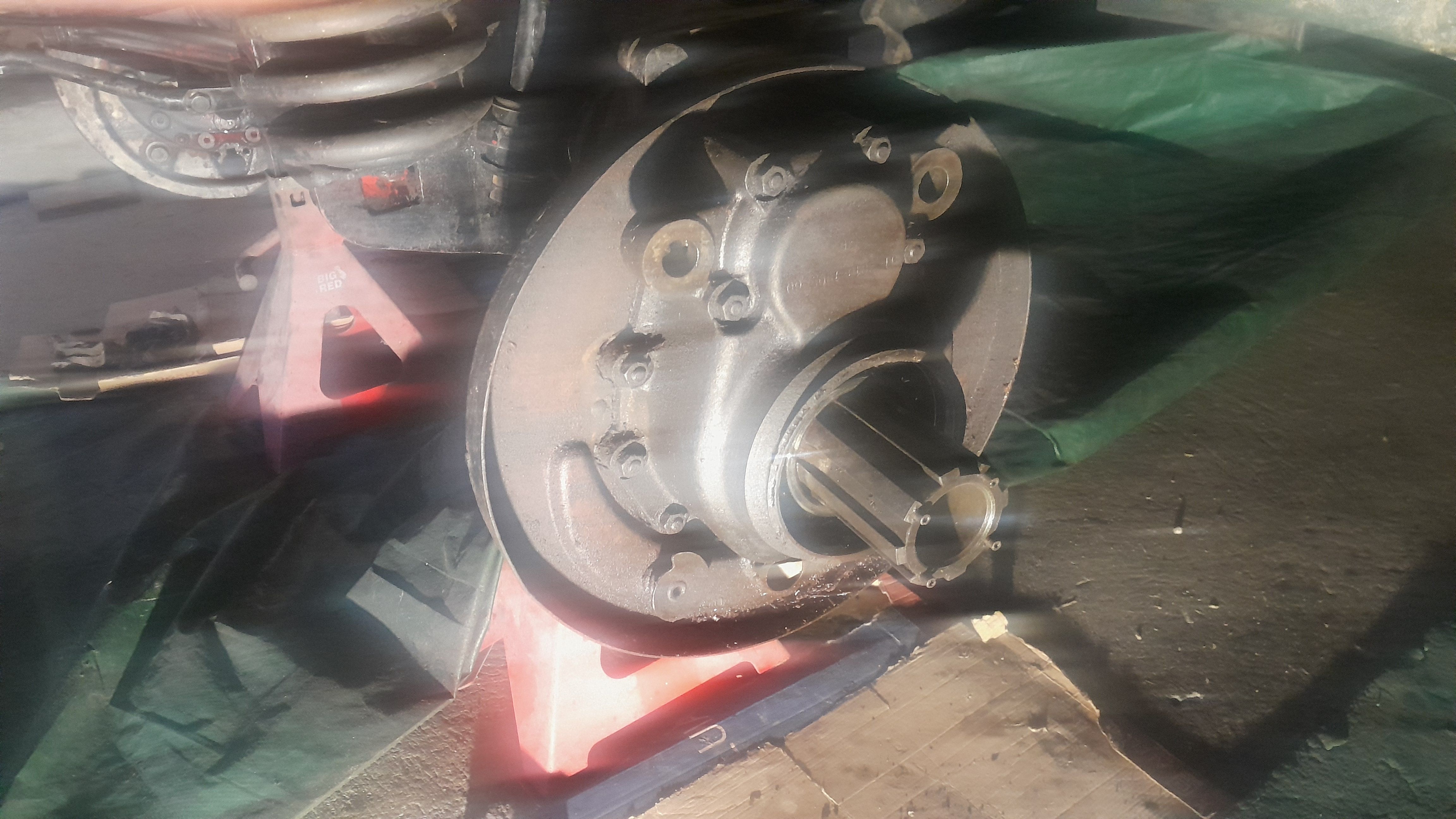

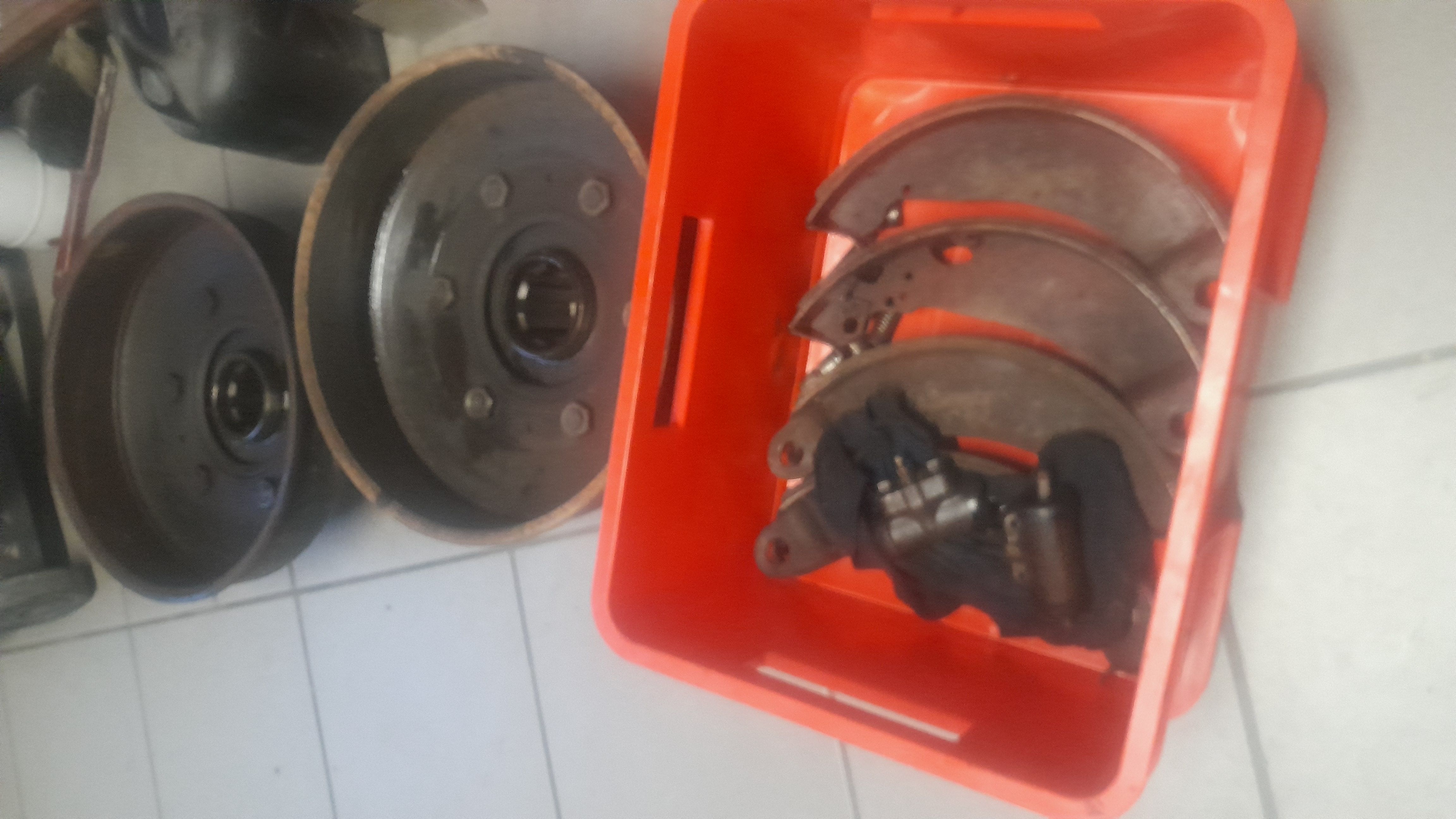

Später konnte ich noch die Bremsbacken, Radbremszylinder, Bremsschläuche und Bremsleitungen abnehmen, ebenso die großen Simmeringe der Naben. Die Bremsbeläge waren insbesondere auf einer Fahrzeugseite stark verölt. Bremstrommeln und - backen gehen dann zu Bremsen Schöbel, Nürnberg.
Morgen geht es vermutlich an die Demontage der Vorgelege.
