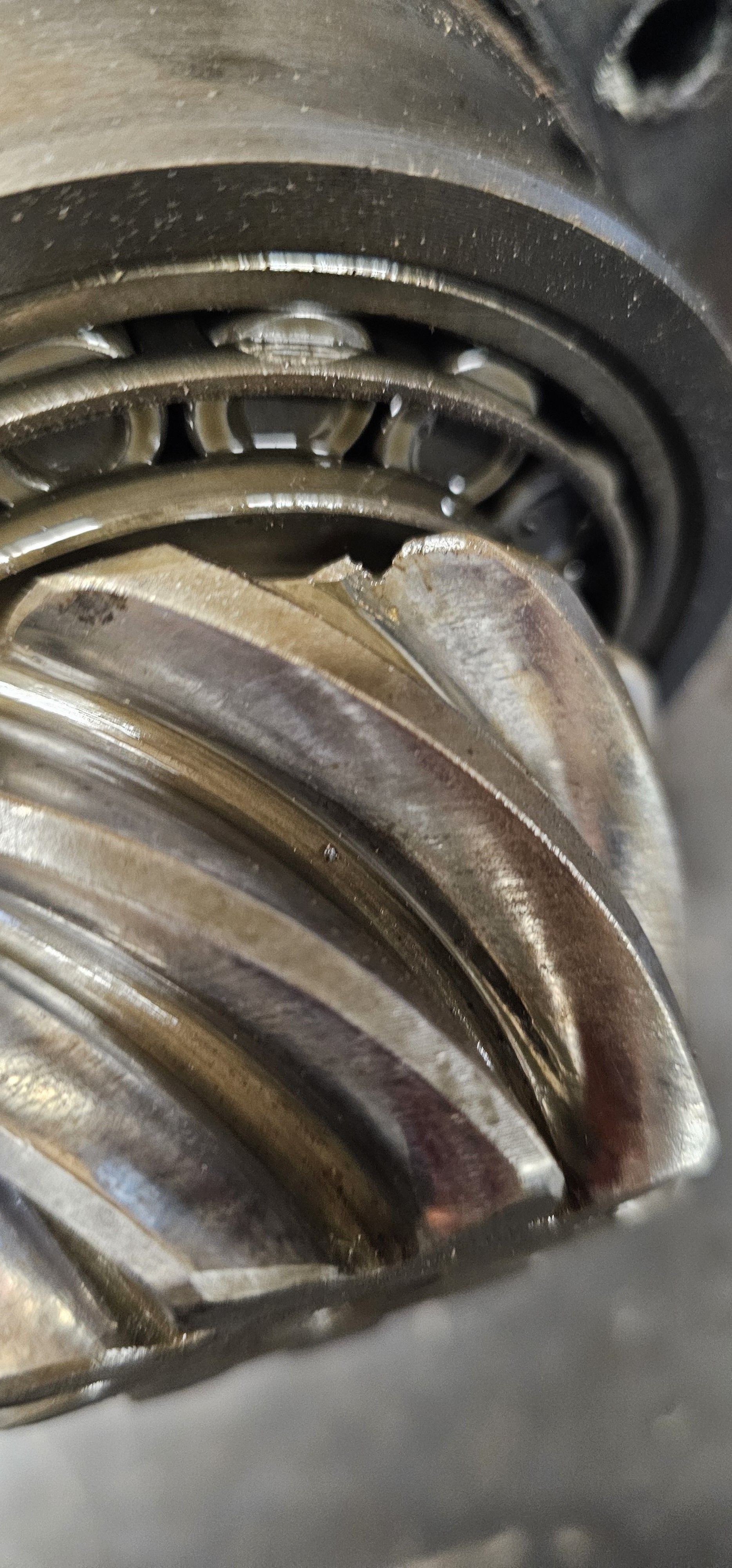

Anbei noch die beiden Bilder vom Triebling und vom Tellerrad :fluch .
Kurze Frage in die Runde: Warum werden die Bilder beim Hochladen gedreht? Da bekommt man ja einen Knick im Hals beim Anschauen... :lol:
#584208
Hallo Thomas,
Über das Schadensbild Deines Trieblings und Tellerrades solltes Du Dir Gedanken zur Neubeschaffung machen.
Gründe können sein:
- es ist etwas hartes in das Getriebe gekommen und wurde dort zermalen. (Aber was soll dass sein?
- das Getriebe hat eine falsche Flankenspiel einstellung
- oder es wurde Schlichtweg etwas überbelastet
Es mag jetzt noch funktionieren aber die Wahrscheinlichkeit ist gegeben, dass die Zähne bald ganz abbrechen vor allem hier :
Bilder werden hier so dargestellt wie sie gespeichert wurden. Ich vermute die Bilder stammen unbearbeitet von Deinem Handy. Dieses ist aber meist auf automatisches drehen eingestellt, speichert dann die Bilder entsprechend der Bildschirmgröße aber gemäß der Ausrichtung beim Aufnehmen des Fotos. Ich habe Dein Bild heruntergeladen. Wird dann bei mir auf dem PC auch entsprechend (falsch) dargestellt, gedreht , und wieder hoch geladen. Und siehe da es steht jetzt anders
