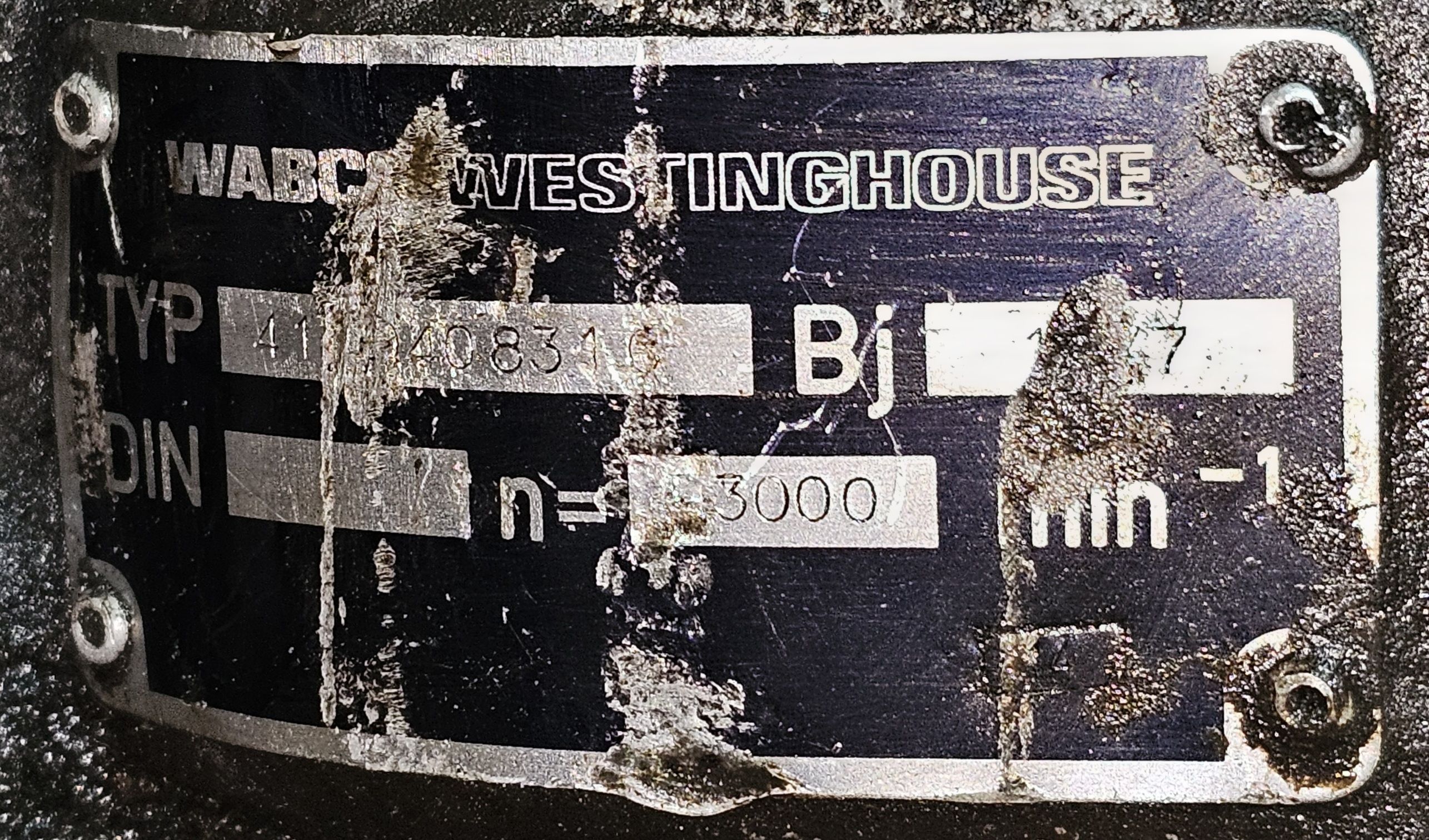

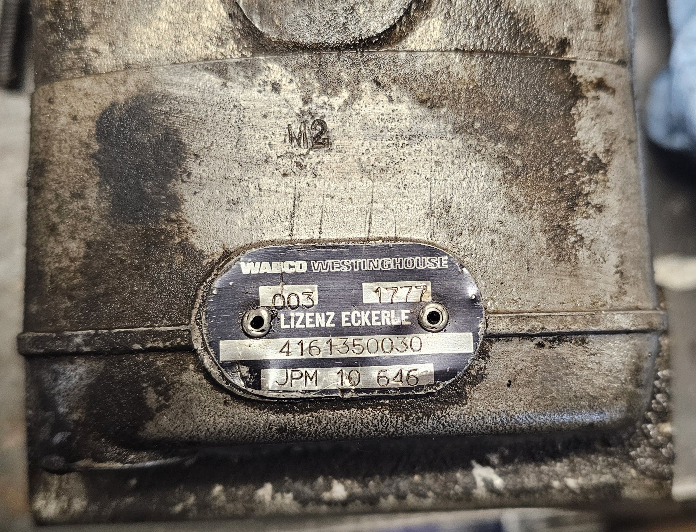

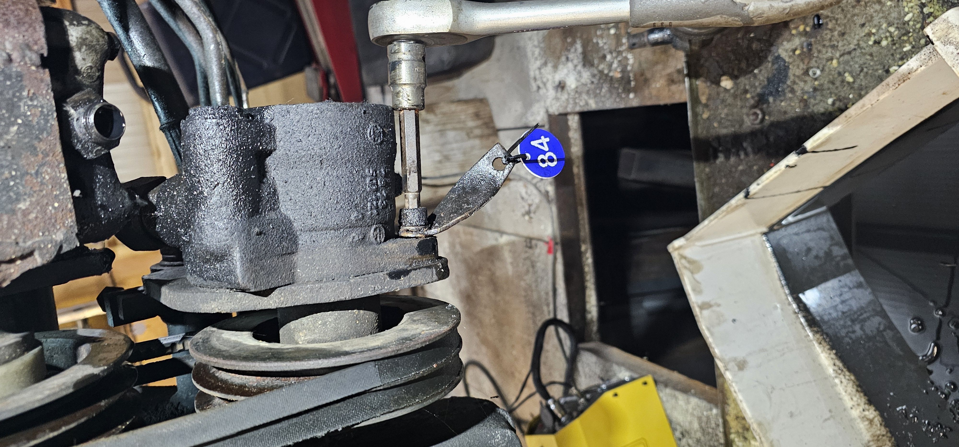

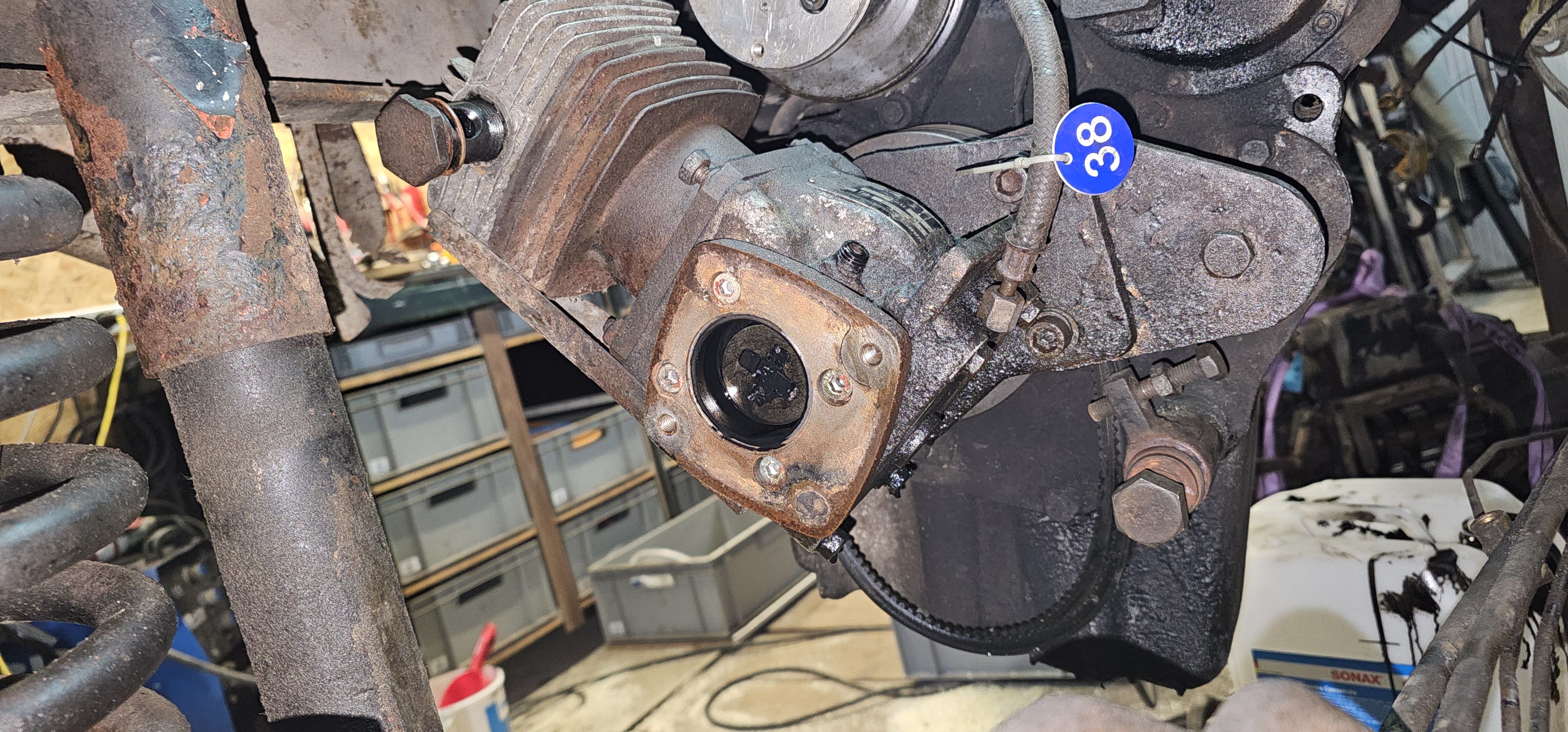

du hattest schon mal wegen der Hydraulikaggregate bei Trenkle nachgefragt.In der Ersatzteilliste sind leider keine Typen angegeben, ich habe die Aggregate inzwischen ausgebaut und konnte dabei die Typenschilder einsehen.
An die anderen Kollegen hier im Chat hätte ich noch eine Bitte:Beim Kompressor ist das Typenschild leider stark beschädigt und nicht mehr lesbar. Hat jemand von euch eine Idee, um welchen Typ bzw. welche vollständige Bezeichnung es sich handeln könnte? Das wäre sehr hilfreich.
Anbei sende ich euch die Bilder der Hydraulikpumpen sowie des Kompressors.Ich hatte zwischendurch auch noch einmal in die Ersatzteilliste geschaut – der Aufbau, so wie er bei mir vorhanden ist, ist dort leider nicht abgebildet. Umso besser, dass ich vorab noch ein paar Bilder gemacht habe.
Vielen Dank euch vorab!
Grüße Thomas

#584082
Hallo Thomas,
Ich denke einmal die wurden in verschiedenen Ausbaustufen geliefert
bei dir ist der Luftpresser und angebaute Hydraulikpumpe bei mit ist Doppel Hydraulikpumpe. Der Kompressor ist vom 411.
Die Servopumpe gibt es noch zu kaufen, Hersteller bzw. Nachbauer DT Spare Parts.
