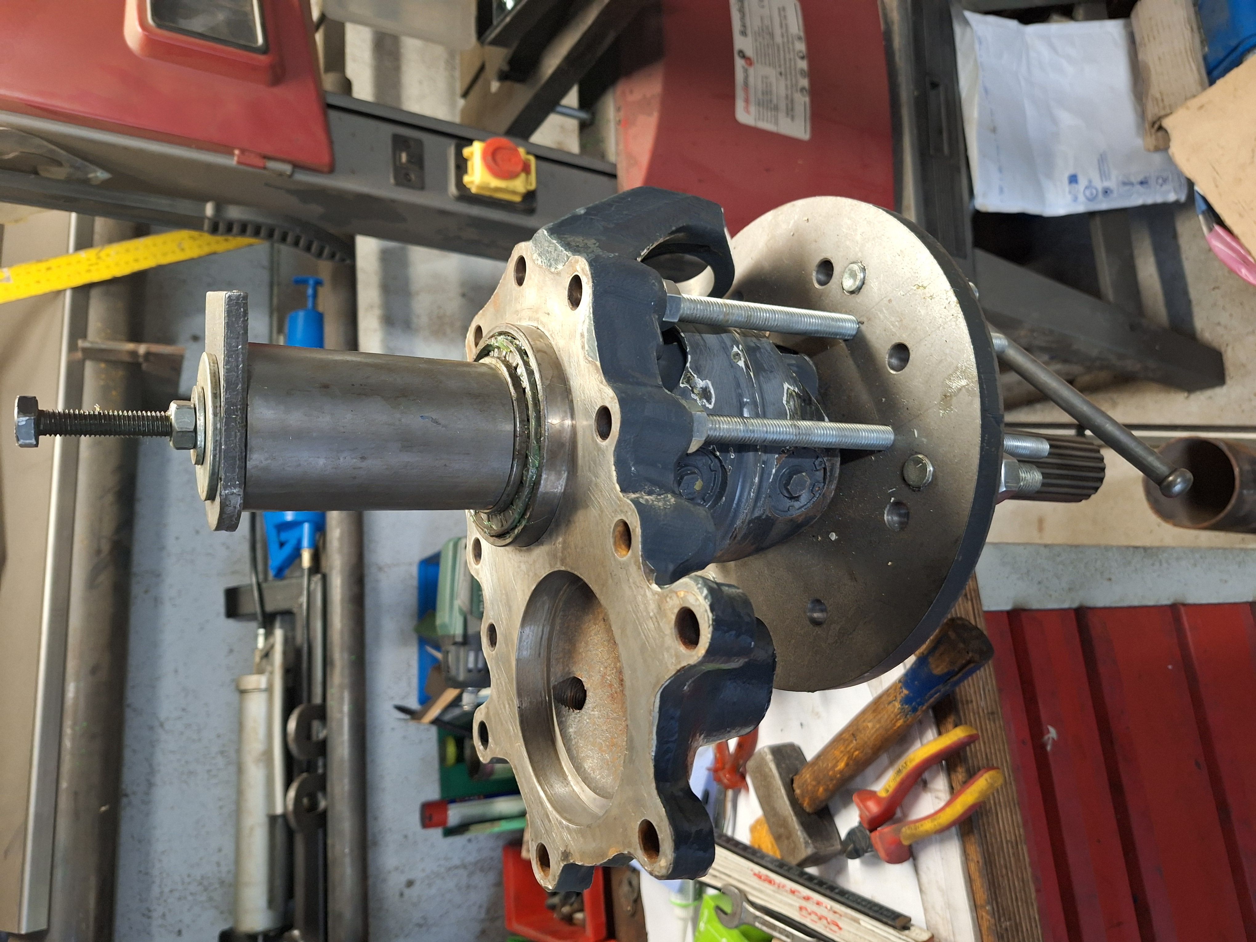

Ich habe die Multifunktionsplatte wieder genutzt und den Wellensitz von Dichtring mit SpeedySleeve versehen. Den habe ich mit Dichtkleber aufgeschlagen.
Den Lagersitz vom großen Schrägrollenlager habe ich aufgeschlagen zusammen mit dem Wellendichtring.
Zahnrad und kleines Lager habe ich mit M10 10.9 Festigkeit und Hilfsscheiben "aufgepresst"
Alles wie es soll
Alles wie es soll
mit Hülse "aufpressen"
