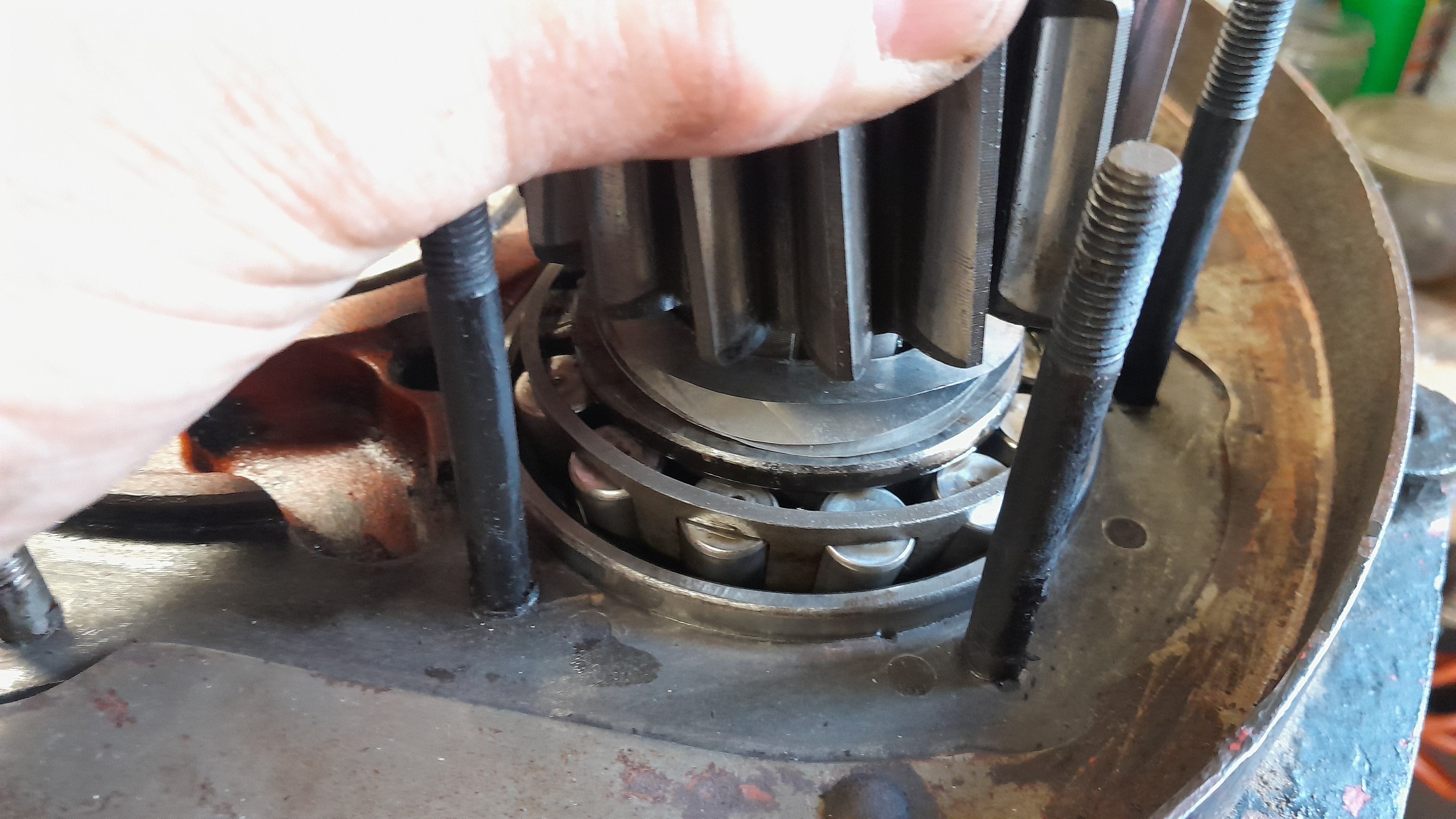

Habe die Doppelgelenkwellen heute zur Probe in die Achsschenkel gesteckt, dabei keine Probleme festgestellt. Danach noch den Haltering für den Simmering am zweiten Achsschenkel angebracht.
Etwas umfangreicher war dann die Montage der Vorgelege. Auch diese habe ich erstmal (mit den Papierdichtungen) probemontiert, da es festzustellen galt, ob sich durch den jeweils neuen Verschleißring am kurzen Wellenstumpf eine Änderung auf das Axialspiel der Welle im Gehäuse ergab.
Beim Vorgelege der linken Fahrzeugseite war dies nicht der Fall, sodass ich endmontieren konnte. Die Welle lässt sich ohne spürbares Axialspiel geschmeidig leicht drehen. Am rechten Vorgelege brachte die Probemontage ein anderes Ergebnis. Hier sind 0,45mm axiales Spiel vorhanden, das es nun durch eine Abstimmscheibe (0,4mm) zu reduzieren gilt. Einlegen werde ich diese Abstimmscheibe zwischen Zahnrad und dem Innenring des großen Kegelrollenlagers.
So habe ich das Spiel gemessen:
Vorgelege aufgelegt und mit Schraubzwingen befestigt. Dabei Doppelgelenkwelle frei hängend nach unten. So kommt sie durch ihr Eigengewicht im Kegelrollenlager zum anliegen. Dann mit Fühlerlehre Spiel an geeigneter Stelle zwischen Gelenkkörper und Vorgelegegehäuse gemessen.
Im nächsten Schritt die Doppelgelenkwelle angehoben bis sie am anderen Kegelrollenlager anliegt, auch hier wieder gemessen.

Bezüglich der Position der Ausgleichsscheibe dachte ich alternativ auch daran, diese unter den Außenring des großen Kegelrollenlagers zu legen, da ich auch an dieser Stelle kein zusätzliches Werkzeug benötige. Blechmaterial für beide Positionen habe ich vorsorglich disponiert. Rein technisch gesehen kann der Ausgleich m.E. an jeder der beschriebenen Stellen erfolgen.

Für die Komplettierung des rechten Verlagerungsgetriebes habe ich aus 0,1mm dickem Blech die benötigten vier Ausgleichsscheiben ausgeschnitten. Das geht bei dieser Materialdicke ganz leicht mit einer Schere.
Mit diesen Ausgleichsscheiben wird das Verlagerungsgetriebe nochmals probemontiert, um das reduzierte Axialspiel des kurzen Wellenstumpfes im Gehäuse zu überprüfen.
#584444
Der Probezusammenbau des rechten Vorgeleges unter Verwendung der Ausgleichsscheiben zur Reduzierung des Axialspiels verlief erfolgreich. Der Antrieb ließ sich geschmeidig drehen.
