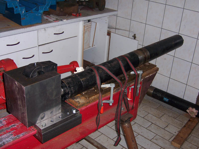

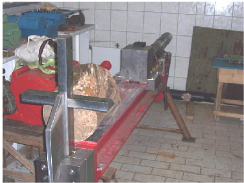

hier ein aktuelles Bild von meinem Holzspalter, in zwei Monaten geht’s mit der Zylinderhalterung incl. Einzugsführung (würde zu breit werden) auf die Fräse und Drehbank.
Bis dahin gehe ich an den Stammheber und so langsam muss ich mir Gedanken über die Hydraulik meines Spalters machen.

Der Zylinder (dia 80x1050mm) soll mit 250 Bar in ca. 15 sec. vorfahren.
Das Spaltkreuz soll verstellbar werden.

Der Zylinder hat ca 5l Hubvolumen, bei 15sec benötigst du also ca 20l/min an der Pumpe. Bei 30l ca 10sec. Wenn du deine Pumpe mit 500U/min betreibst und 30 l haben willst so brauchst du eine Pumpe mit 60cm³ Fördervolumen, das ist schon ganz schön heftiges Teil.
Axialkolbenpumpe als Konstantpumpe gibt es sowohl als Schrägscheibenbauart, die häufigste Version ist jedoch Schrägachsenausführung.
Verstellpumpe gibt es ebnso in Schwenkscheibe als auch in Schwenkachsenausführung, wobei Schwenkscheibe in der Regel reversiert und Schwenkachse nur zwischen Null- und Max-Förderung arbeitet.
Bei 250 bar hast du ca 12,5to Vortriebskraft, die Spaltkraft am Keil ist dann entsprechen höher.

Bei der Spaltkraft lasse ich mich mal überraschen, evtl. will ich mein Kreuz noch ändern, das die Wagerechten Spaltspitzen ca. 2cm vorstehen.
