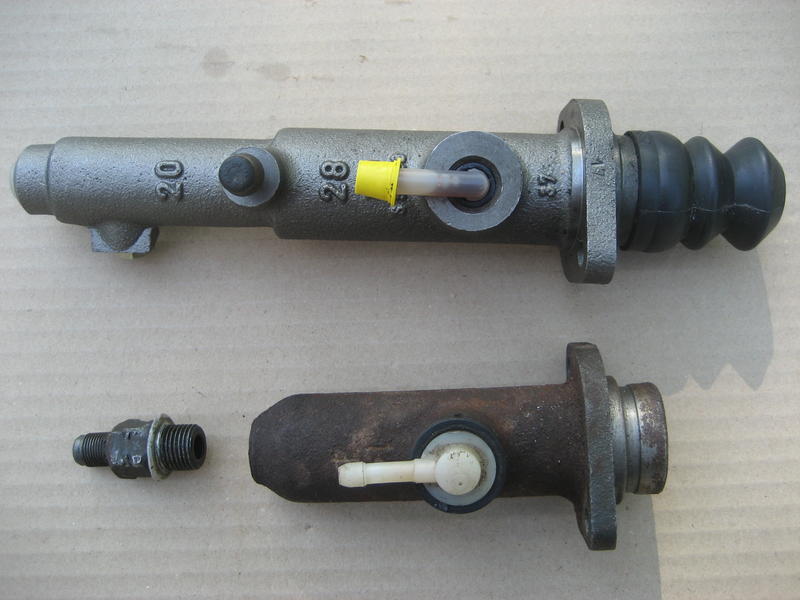

heute ist der Zweistufenzylinder von Mogparts gekommen und ich habe gleich meinen einstufigen ausgebaut, weil ich Deinem Rat folgen möchte und auf zweistufig umrüsten will.
Ich bin mir ziemlich sicher, daß es sich bei meinem vorhandenen HBZ nicht um den original Mercedes Benz Bremszylinder handelt, sondern wie bei meinem Mog üblich um irgend ein ähnliches italienisches Teil.
Um den neuen Zylinder an meine vorhandenen Bremsleitungen anzuschließen bräuchte ich jetzt einen Doppelnippel mit genau dem 12 mm Feingewinde, daß auch hinten am original Stufenzylinder-Ausgang ist.
Wer kann mir sagen, welche genaue Bezeichnung dieses 12 mm Bremsleitungsgewinde hat, wenn ich hier in der Gegend niemanden finde, der so einen Doppelnippel hat und ich einen bestellen muß.

ein gängiges Gewinde im Bereich Bremsen ist M12*1.
In der Hydraulik gibt es standardmäßig nur M12*1,5.
Mach mal ein Foto oder eine Skizze mit Maßen von dem was Du benötigst. Vielleicht können wir Dir dann konkret weiter helfen.

ich tippe auf M12*1.
Dann wäre dies wohl der richtige Doppelnippel (gerade gefunden):
http://www.fahrzeugteile-vogler.de/Nippel-M12x1-/-M12x1
Kann man einen Messing-Autogas-Doppelnippel wohl für eine Bremsleitung verwenden?
In Italien hat man den abgebildeten Dopplenippel für den Fremd-HBZ selbst zusammengeschweißt:
Rolf

es ist vollbracht - jetzt bremst er wieder mit kurzem Pedalweg und ganz ohne pumpen.
Hauptbremszylinder von ein- auf zweistufige Variante umgebaut
Es mußte letztlich eigentlich nur der Betätigungsdorn des Bremspedals etwas gekürzt und eine neue Bremsleitung angefertigt werden. Alles andere hat gepasst.
