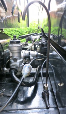

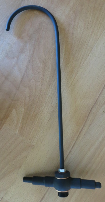

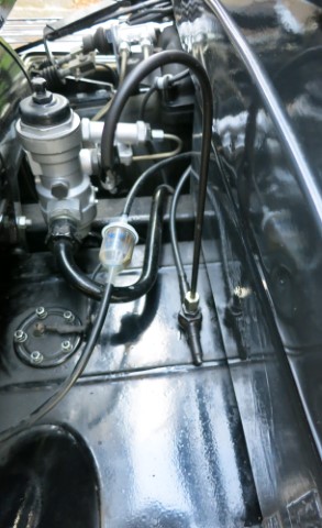

ich habe noch mal im Unimog von 1963 nachgeschaut. Das Röhchen ist deutlich länger. Ich habe jetzt von einem alten Tank eine abgeschnitte Ringöse und Hohlschraube gewonnen. So kann das Originalteil erhalten bleiben. Die Ringöse habe ich auf der einen Seite zugeschweißt und auf der anderen Seite stecke ich die Kunststoffleitung auf das abgeschnittene Ende. Die Hohlschraube habe ich mit einem M6 Gewinde versehen. Das Gewinde am neuen Röhrchen muss lang genug sein, um die Hohlschraube eindrehen zu können, da sich das Röhrchen mit dem Bogen nicht am Fahrerhaus vorbei drehen läßt.
Hoffe das Problem ist jetzt gelöst.
Markus

Hallo Markus,
sieht gut aus und dadurch, dass Du gleich zwei Veränderungen / Verbesserungen (andere Anbringung + längeres Röhrchen) vorgenommen hast wird es wohl auch den gewünschten Erfolg bringen :spitze
Noch nicht ganz kann ich Deine Aussage mit dem längeren Gewinde am Röhrchen zum eindrehen der Holschraube auf den Bildern nachvollziehen. Ich vermute auf den Bildern ist jetzt das Röhrchen "Zuweit" eingeschraubt und beim Einschrauben der Hohlschraube löst sich das Röhrchen wieder und du musst die Überwurfmuttter entsprechend nachstellen. Dies bedeuter aber auch das derzeit das Röhrchen den Durchfluss der Hohlschraube behindert und diesen nur freigibt wenn entsprechend montiert. Bei der bei Dir gewohnten Akrebie gehe ich davon aus, dass Du die Länge des Gewindes für das Röhrchen genau vermessen hast. :D

Hallo Jürgen,
gut kombiniert. Ja, das Gewinde der Hohlschraube bzw. die Umdrehungen der Holschraube passen zum Gewinde des Röhrchens. Ich schraube das Röhrchen ganz in die Hohlschraube, bis die Mutter aufliegt. Dann schraube ich die Hohlschraube in den Tank. Dabei kann das Röhrchen sich wegen des Fahrerhauses nicht mitdrehen und schraubt sich aus der Hohlschraube. Wenn die Hohlschraube eingedreht ist, ist das Röhrchen innen bündig mit der Hohlschraube und stört nicht. Jetzt wird mit der Mutter und Dichtung das Röhrchen gekontert.
Den Tank abbauen wäre auch eine Lödung gewesen.
Markus
