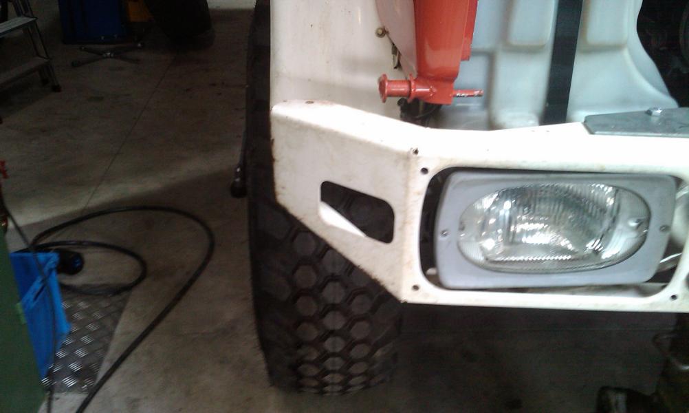

probier es erst mal mit den Bildern die ich auf dem PC habe, sind fast nur Handybilder.
Vom optischen sind natürlich die breiteren 12.5-18 oder sogar die 12.5-20 schöner, sehr viel schöner. Die Michelin sehen auch kleiner aus als die Alliance oder BKT - sind es auch etwas. Vom Zweckmäßigen bin ich aber sehr begeistert von diesen Reifen. Da trauere ich der Optik nur wenig nach.
Ob die Michelin in dieser Breite besser sind als die breiten Telleborg sind liegt sicher am Aufgabenbereich.
Auf sehr nassen Böden wie Moor und sehr nasse Flächen auf denen im Frühjahr so früh wie möglich gedüngt werden soll gibt es wohl nichts besseres als die Teleborg, optisch wohl auch nicht.
Ein breiter Reifen bringt aber nicht mehr Zugkraft. Der "schleift" dann einfach über den Boden und die Stollen finden keinen Halt.

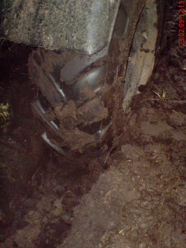

Hier sieht man die Selbstreinigung, die Vorgänger mit unterbrochener Stolle wären verklebt und Schluss mit Lustig
Selbst bei solchen Furchen sieht man das Profil noch deutlich - also immer noch Vortrieb vorhanden!

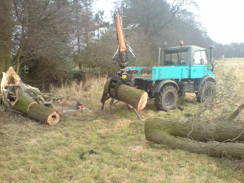

So, noch ein paar Bilder:
Sind, wie gesagt, alles Handybilder. Ein Vergleich zu vorher habe ich im Moment nicht. Optisch sehen breitere wohl um einiges besser aus, von der Laufruhe, Fahrverhalten und von der Kraftübertragung sind diese aber um einiges besser.
Ich habe für ALLE 4 Reifen (NEU !!!) etwas über 400,-¤ bezahlt. Ich meine incl. Fracht waren es 440 oder 450 Euro. Geplant hatte ich 4 x billige 12.5-18 incl. 4 Felgen oder 4 gebrachte 11x20 Trommelbremsfelgen mit 12.5-20, ebenfalls billige. Wie konnte ich da zu der jetzigen Reifendimension NEIN sagen. Das andere hätte ca. 1200 bis 1400,-¤ gekostet.
Nachrücken des Stammes, sägen und wieder laden
