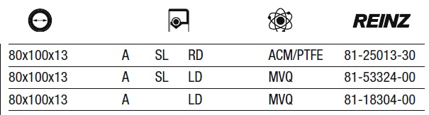

Hallo Heiko,
danke für deine Antwort. Llaut ETL wurden RWD mit Links- (LD / Hinterachse)) und Rechtsdrall (RD / Vorderachse) verbaut, daher haben die RWD auch unterschiedliche Nummern.
99.2990.1008-00 404 997 00 40 VA
99.2990.1009-00 404 997 01 40 HA
Da das Getriebe recht warm wird ist NBR wohl weniger gegeignet. MVQ (Silikonkautschuk) und FPM (Fluor Kautschuck) schon eher. Wie du siehst ist bei Reinz die Katalogauswahl eher bescheiden in der Abmessung.
Gruß,
Markus
