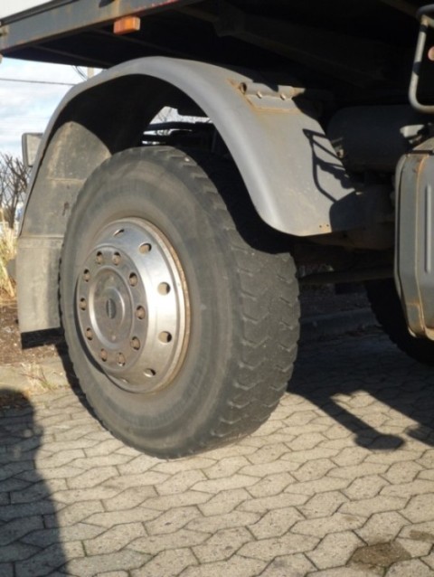

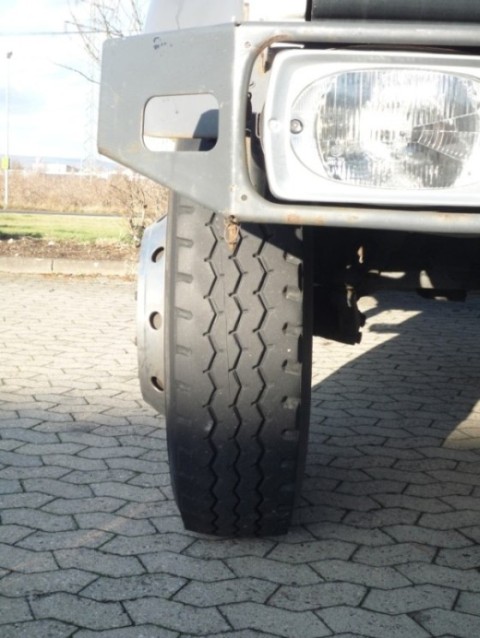

#366122
endlich gibt es Neuigkeiten!
also vor 2 Wochen habe ich dann endlich meine neuen reifen bkommen: 4 x Michelin XDY 3. HA runderneuert, VA neu.
Da die neuen XDY 3 einfach nicht geliefert wurden, hat der Reifenhändler das Nachfolgemodell des XDY 3 geordert, welches auch kurze Zeit später kam.
Also, neue Reifen drauf und losgefahren.
Hm, ein klein wenig spuruntreuer erscheinen sie mir schon.
Dann wollte ich unbedingt die Geländetauglichkeit testen. Da gibt es bei mir nur wenige Möglichkeiten. Auf einer Baustelle in der Nähe bin ich dann mal auf das Matschgelände gefahren. Zunächst nur mit Hinterradantrieb.
Obwohl der Matsch nicht sehr tief war, fingen die Hinterräder schnell an durchzudrehen. Als ich dann den Allrad eingeschaltet habe, ging es ziemlich problemlos weiter.
Vielleicht hatte ich zuviel erwartet. Dass ich direkt den Allrad brauchte, hatte mich schon überrascht.
Ich habe vor dem Radwechsel noch ein paar Bilder vom Mog gemacht. Von den neuen Reifen folgen noch Bilder.
An der Stelle aber erst einmal wieder einen Riesendank an Euch, die mir immer wieder mit vieeeel Geduld und Rat geholfen haben! Ein super Forum!!!

#371295
Hallo Technikgemeinde. Hier nun das Ergebnis des Reifenwechsels. Zum Thema Lenkgetriebe und Lenksäule habe ich ein paar Bilder in der Rubrik Community eingestellt.
Beste Grüße
Guido
