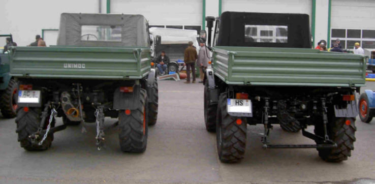

Ich hatte heute per Zufall die Gelegenheit, zwei Fzge nebeneinander zu fotografieren, das linke mit 405/70 von Michelin, das rechte mit 14,5 ern von Mitas. Die Michelin sind schon mit einem Blick deutlich breiter. Habe übrigens gestern eine ziemlich feuchte Fläche am Randgebiet des hohen Venns ( also Moor ) gemulcht, der Landrover meines Bekannten ging senkrecht nach unten beim Einfahren auf die Wiese, den habe ich zuerst mal auf festen Grund geschleppt. Der Mog mit den 405 ern hat nicht mal Allrad gebraucht, auch nicht beim Mulchen, aber mit Doppelkupplung wärs einfacher gewesen.

Stimmt ... Die 405er sind wirklich deutlich breiter!

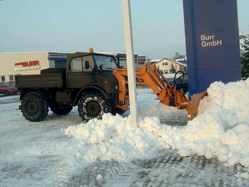

ich habe diesen Winter zum Schneeräumen die Wahl gehabt, zu meinen BW Reifen Schneeketten aufzuziehen, oder andere Reifen.
Ich habe mich für 405/70er von Conti entschieden. Für mich nach diesem schneereichen Winter eine gute Entscheidung.
Ich komme damit fast überall durch. Beim fahren merkt man, daß ein größerer Rollwiederstand vorhanden ist, der wiederum auch vom Luftdruck bei diesem Reifen stark abhängig ist.
Bei vollem Lenkanschlag schlagen die Stollen an, was zu einem rattern führt. Vielleicht begrenze ich ihn mal.
Grüße an alle Unimogler aus BW
Siegfried Burr
