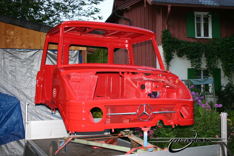

wollte mal wieder einen kleinen Fortschritt der Überholung mit euch teieln.
Kabine ist jetzt endlich zum lackieren, war ganz schön viel Arbeit. :lol:

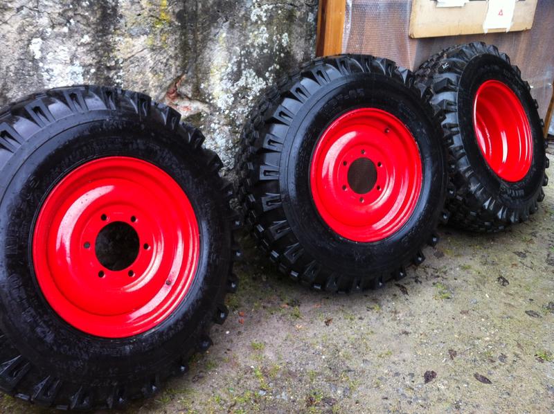

endlich kann ich wieder mal wieder über eine kleinen Fortschritt melden, habe meine Felgen Kunststoff beschichte lassen und konnte heute endlich mein Führerhaus vom lackieren holen. Ich finde es sieht super aus :lol: , auch wenn es keine orginale Lackierung ist.
Wollte eigentlich dieses Jahr noch fahren, mal schauen ob es klappt.
