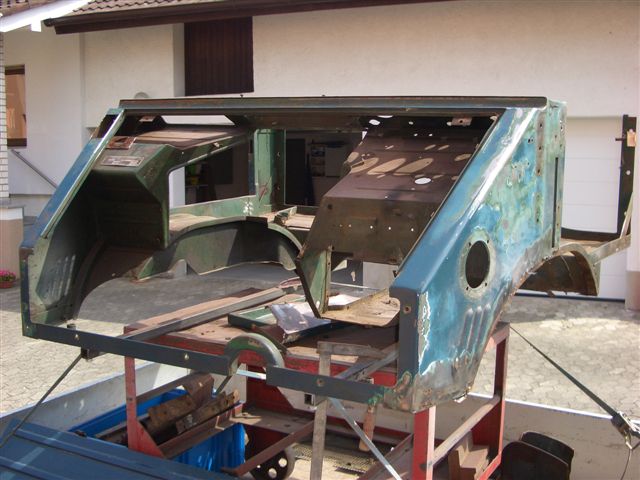

hallo Jan,
was du mit Flex und Bürstscheibe machen kannst, mache es. Es ist materialschonender als Strahlen. würde zum strahlen nur Teile geben wo du dir sicher bist das hierdurch keine anderen Schäden entstehen. Hab bei meiner Komplettsanierung nur den nackten Rahmen, Pritschengestell und Federn, Anbaubeschläge strahlen lassen. Alles andere,Kabine,Getriebe,Achsen,Blechteile mit der Flex. Aber frag nicht wie viele Bürstscheiben ich gebraucht hebe....... :wink:
