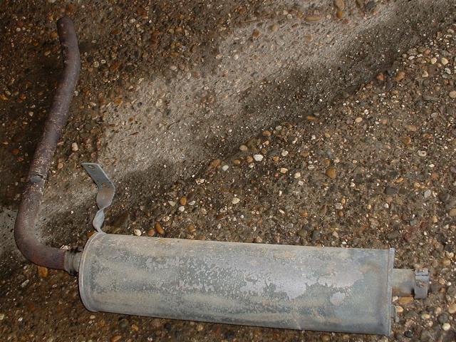

Leider musste ich diesen Winter einige Male auf gestreuten Strassen fahren und nun rostet mein 404. Besonders schlimm sind die Teile die ich selbst gestrichen habe. Die Teile meiner Heckzapfwelle habe ich mit Hammerit gestrichen, das rostet wahnsinning. Den Batteriekasten habe ich mit der Spraydose lackiert leider ohne Grundierung.
Was ist die beste Methode um als Laie mit Pinsel oder Spraydose ein rostbeständiges Ergebnis zu erzielen? Soll ich die alte Farbe vor dem nächsten Versuch wieder komplett entfernen oder reicht das anschleifen?
Wie kann man eigentlich den Rahmen und die Hütte vor Rost schützen? Kann man da irgendwelche Konservierungsmittel aufbringen? Da gehe ich aber erst immer Sommer ran oder wenn es wieder wärmer ist. Leider ist auch der Auspuff stark von Rost betroffen. Gibt es hier ein Farbspray das man nach dem Abschleifen aufbringen kann, das zuverlässig Rost verhindert?
