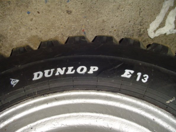

nun die Bilder von meinen Reifen,
die gezeigten Stellen weisen kleine Auswaschungen auf, wo kann dass herkommen, das Sägezahnprofil bildet sich nach Ansicht an jedem zweiten Stöckel von aussen bis innen..
Leider sind die Reifen etwas schmutzig, da ich gestern im Gelände war.....
Gruß Christian
#172674
Tach Christian.
Die Abnutzung der Reifen -nach dem Bild gemutmaßt- zeigt doch eine recht starke Abnutzung in der Mitte des Reifens -->> zu viel Druck im Pneu !!??
Einen einseitigen Verschleiss durch falsche Spur/Sturz, Vor- und Nachläufe sehe ich da nicht.
Gruss
WolFgang
#172679
Hallo Christian!
Was man an den Fotos erkennen kann dürfte die Spur passen und meine Vermutung ist ist nach wie vor zu hoher Reifendruck.
Extreme Auswaschungen von jedem zweiten Stollen habe ich unlängst bei schmalen Traktorhinterrädern gesehen. Der Besitzen fragte mehrere Reifenhändler und Fachleute nach der Ursache: Gemeinsame Meinung ist Druck passt nicht, ob zuviel oder zu wenig wollte sich keiner festlegen.
Meine Philosphie dazu ist, die Stollen sollten eine ungerade Anzahl haben um den Rhythmus der Laufverformung zu unterbrechen. Ich kann mich an Winterreifen erinnern, die deutlich grössere und kleinere Profilblöcke hatten um das Laufgeräusch nicht zu einem Singen anschwellen zu lassen.
@Helmut: war mir nicht bewusst das es bei den Felgen so grosse Seitenschlagtoleraz gibt, werde beim nächsten Einstellen halt 2 bis 3 mal messen und sehen ob es grosse Unterschiede gibt :wink:

#172710
Hallo Christian,
Dein Reifen ist drehrichtungs-gebunden und du betreibst in auf der Vorderachse als "angetriebenes" Rad.
Wenn ich mir die Bilder betrachte scheint dein Reifen schon sehr alt zu sein. Die Risse zwischen den Profilblöcken deuten auf eine Verhärtung des Gummis infolge Alterung hin.
Durch die Profilanordnung tragen die Blöcke unterschiedlich. Wenn sich der Reifen nicht mehr genug verformen kann um die Nachbarblöcke mit zu belasten verschleißen die kurzen Blöcke schneller.
Versuche mal, die Räder von rechts nach links zu tauschen um die Drehrichtung zu ändern. Da die Auswaschungen nur auf fester Straße stattfinden kannst du das vlt etwas kompensieren.
