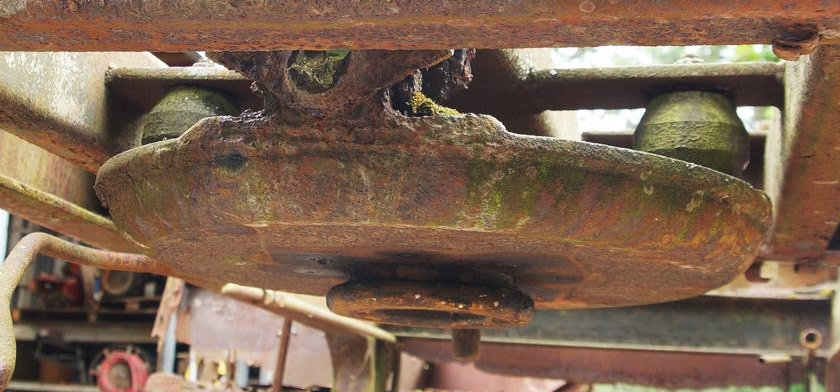

#420952
vielen Dank für eure Hilfe.
Ja, es handelt sich tatsächlich um eine andere Sattelplatte.
Hier ein Ausschnitt:
411 Froschauge Auflieger-67.JPG (94.98 KiB) 2887 mal betrachtet
Vermutlich werde ich nicht dran vorbei kommen, mir eine neue Satteleinrichtung einzubauen.
Aber bis dahin ist noch Zeit zum Suchen.
Durch Zufall bin ich an diesen Anhänger gekommen, vielleicht hilft mir auch der Zufall beim Auffinden einer geeigneten Sattelplatte. :wink:
Frank
#420956
das ist keine normale Sattelkupplung, wie sie bei den Unimog- Sattelzugmaschinen verbaut war.
Ich bin im Besitz einer orginal Sattelkupplung mit Durchtrieb vom 402 . Diese Sattelplatte ist ähnlich konstruiert wie die heute noch verwendeten, d.h. man braucht am Auflieger nur eine Platte mit starrem Königszapfen.
Bei dem abgebildeten Teil sieht es so aus als wenn die Kupplung am Auflieger schwenkt.
Die Unimog-Sattelkupplung ist in frühen Betriebsanleitungen und Ersatzteillisten abgebildet.
Viele Grüße
Herbert

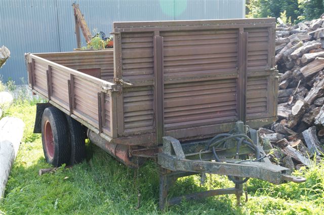

vielen Dank noch mal für die großartige Hilfe und die vielen Informationen von euch. Ich wollte den Anhänger unbedingt restaurieren. Doch am vergangenen Wochenende hat sich herausgestellt, dass ich es nicht schaffen werde. Insbesondere aus familiären Gründen (Trauerfall) habe ich mich dazu entschlossen, den Anhänger zu verkaufen. Ebenso will ich einen umgebauten Sattelauflieger verkaufen.
Auch wenn ich damit keinen Unimog mehr habe, will ich dennoch dem Forum treu bleiben und hoffe, dass ich auch einmal mit Informationen weiterhelfen kann.
Frank
