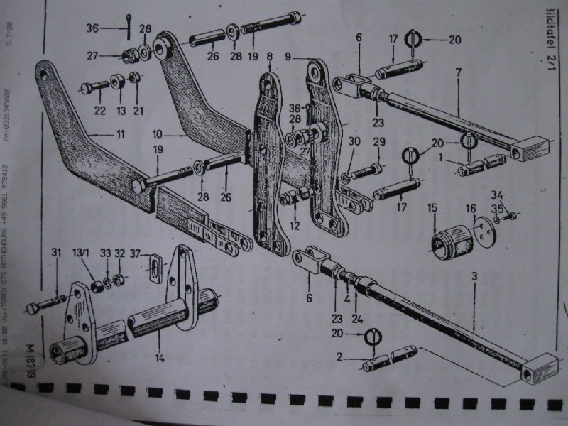

#324510
es wäre sehr nett wenn jemand mir weiterhelfen könnte.Bei meinen Unimog 403 ist serienmäßig hinten ein Kraftheber angebracht. Um dem Hydrauliktank vom Bagger montieren zu können habe ich in den Schaeff Unterlagen gelesen, das die Kraftheberhebel abgebaut werden müßen und eine Stahlbüchse mit der Teilenr. 6 110 353 047 über das Zahnprofil zu schieben wäre.Anhang (Seite 3 Position 15).
Im Anhang (Schaeff seit2 Position 2) ist ein Dreieck abgebildet das ich bei meinen Unimog vorne am Rahmen noch anbringen/anschweißen muß.
Ich wäre sehr dankbar wenn jemand mir weiterhelfen könnten, und jemand mir sagen woher ich die Teile bekomme oder sie vielleicht übrig hat. alle Teile brauche ich zweimal rechts und links.

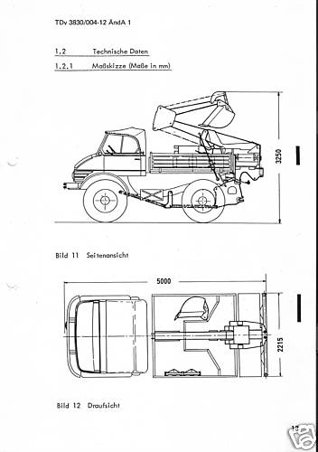

Hallo Bernd,
..ja der Heckkraftheber muss komplett ab!
..und für die Anbindung der Unterzüge sind vorne die Dreiecke (Siehe Beispiel Abbildung 1) erforderlich. Genaue Position kann ich dir gerne nachmessen.

#324564
genau das Dreieck vorne, welches Muffi421 auf dem Foto eingekreist hat, brauche ich einmal für rechts und links.
In der Betriebsanleitung von Schaeff steht, dass man den Heckkraftheber nicht komplett abbauen muss, sondern nur die Heckkrafthebel/Arme. Anstelle der Hebel kommt dann eine Stahlhülse, die ich auch noch benötige, über die Zahnräder der Heckkraftwelle.
