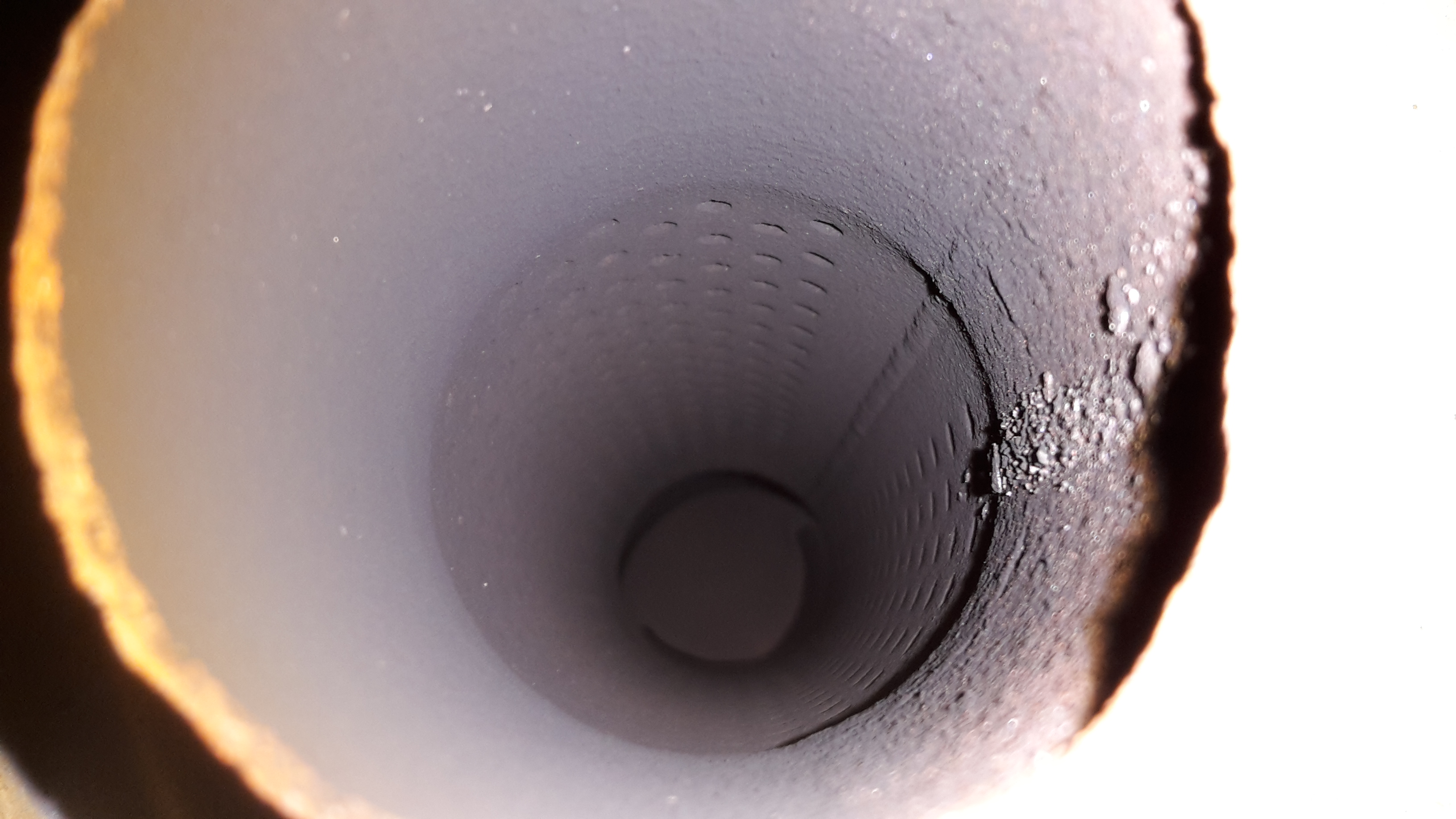

da dies mein erster Beitrag ist, stelle ich mich kurz vor. Ich bin Alex, 25 Jahre und wohne ganz im Osten von Thüringen. Im Frühjahr habe ich mir meinen ersten 404.113 zugelegt. Gekauft habe ich ihn mit folgendem Problem:
Er springt warm wie kalt gut an und läuft im Leerlauf rund. Jedoch ist der Übergang miserabel. Wenn man langsam Gas gibt verschluckt er sich und geht aus. Wenn man mit dem Gas spielt, kommt er auf höhere Drehzahl hat aber vereinzelt Fehlzündungen.
Neuen Zündverteiler, Kabel und Kerzen (alles Militärausführung) und Vergaser hat er schon vom Vorgänger bekommen. Die Einstellung der Zündung kann ich zur Zeit nicht überprüfen, da mir das passende Werkzeug noch fehlt. Deshalb habe ich erstmal Ventilspiel, Funke der Kerzen und Luftansaugung kontrolliert.

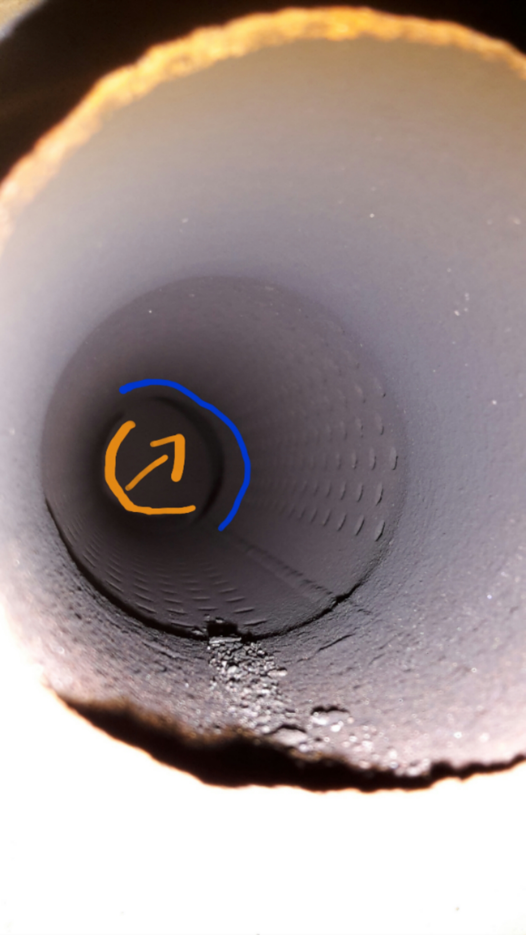

Nun zu meiner eigentlichen Frage. Nachdem ich das Endrohr vom Auspuff abgebaut habe, konnte ich in den Schalldämpfer gucken. Ich habe das mal versucht zu fotografieren.
Was sagt ihr dazu? Ich denke, dass das Stück Blech am Ende da nicht so hinein ragen soll. Oder irre ich mich da?

Erst einmal willkommen bei den Benzin - Vernichtern. Das Lochblech in deinem Schalldämpfer ist normal nicht so verbogen. Durch das Lochblech wird ein Rückstau verursacht, der den austretenden Schall / Lärm dämpfen soll. Ich denke, das bei hoher Betriebstemperatur die Verformung durch Fehlzündungen verursacht wurde. Bei meinem 404 hat es dadurch schon einmal den Schalldämpfer zerlegt. Die von dir beschriebene Störung in der Gas - Annahme kann auch durch mangelnde Wartung am Verteiler ausgelöst werden. Der Verteiler hat eine Fliehkraftverstellung, die durch eine Schmierstell unter dem Verteilerfinger mit Harzfreiem Öl versorgt wird. Wir haben das Problem bei einem 404.0 der ca. 15 Jahre gestanden hat.

habe mir einen neuen Schalldämpfer besorgt. Sieht innen genauso aus wie der Alte. Also scheint die Verformung seine Richtigkeit zu haben.
