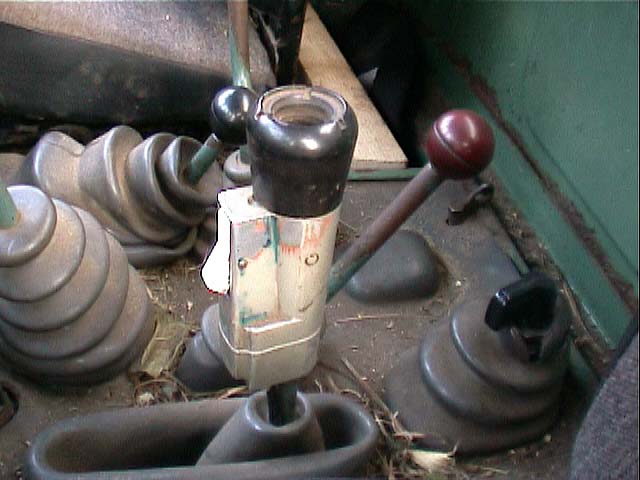

eine lastschaltbare Zapfwelle hast du mit 99,9%iger Wahrscheinlichkeit nicht, die ist sehr selten und hätte auch nichts mit deinem Problem zu tun. Dann würde sich am Zapfwellenschalthebel noch eine kleine Konsole mit einem Schalter befinden. Trotzdem könnte die Zapfwelle per Hebel bei laufendem Motor und getretener Kupplung geschaltet werden.

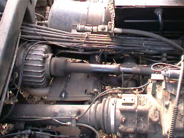

Hallo Matthias,
da hier die Rede von der lastschaltbaren Zapfwelle war stelle ich zur Verdeutlichung mal einige Bilder von derselben ein.
Die lastschaltbare Zapfwellenkupplung gab es meines Wissens nur für die Heckzapfwelle.
Gruß, Andreas
U406 lastschaltbare Zapfwelle 4.jpg (43.58 KiB) 2707 mal betrachtet
U406 lastschaltbare Zapfwelle 3.jpg (53.03 KiB) 2707 mal betrachtet
U406 lastschaltbare Zapfwelle 1.jpg (57.11 KiB) 2707 mal betrachtet

Wir haben das gleiche problem bei unserem 406er.
Der hebel lässt sich bei 540 U/min gerade noch schalten, aber ohne belastung auf der welle.
Bei 1000 gehts nimmer.
Doppelkupllung, und ganz durchgetreten. Kupplung(fahrkupplung??) wurde vor 2 jahren getauscht.
Am besten mit roher gewalt, oder lieber andere methode?
Auf dem einen Foto sieht das so aus, als wenn sich die ZW sehr schnell dreht. Standgas, oder mehr? Bei uns dreht sie sich bei 540 bei Standgas interessanterweise nur gaaaanz langsam , bei 1000 schon eher so, wie es bei 540 sein müsste----so wie wenn sie sich kraftlos mitdrehen würde. Was kann da wieder sein?
