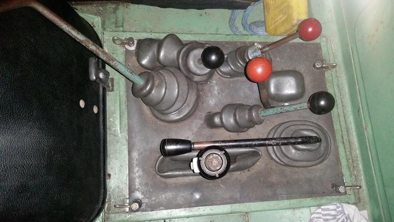

Ich habe mir einen Unimog 406 Cabrio mit 7 Schalhebeln gekauft. Da der Vorbesitzer verstorben ist und seine Frau mir keine Auskunft über den Schalthebel geben konnte, hoffe ich auf Eure Hilfe. In der Betriebsanleitung sind nur 6 Hebel beschrieben. Schaffe es leider nicht Fotos einzustellen. Der Hebel kommt auf der Gummierhöhung zwischen Vorwärts-Rückwärts-Schalthebel und links davon den Vorschaltgetriebe-Schalthebel heraus.

Anhand der Position vom Schalthebel würde ich sagen das ist für die Gruppenumschaltung Gelände-Strasse. Dann ist die 2x4 Schaltung verbaut und du kannst mit dem grossen Hauptschalthebel nur 4 Gänge schalten. In der kleinen Gruppe (Gelände) sind dann alle Gänge auch retour fahrbar. In der Strassenstellung ist kein Retourfahren möglich. Dieser zusätzliche Hebel macht die Querschaltung, welche sonst mit dem Hauptschalthebel gemacht wird, um in den 1. oder 2. Gang zu schalten.
Gib in der Suche 2x4 Schaltung oder Schaltplatte ein, dann findest du viele Beiträge dazu.
