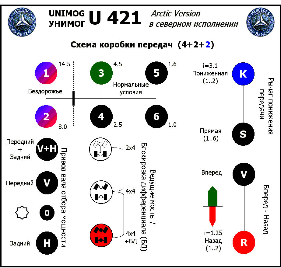

@ Jan
Könnte es sein, dass Du noch einen Kirech-oder Schneckengang hast. Bei usnerem U421, allerdings ohne Zwischengetriebe (6 +2 Kriechgänge + 2 Rückwärtsgänge) gibt es Probleme mit der Stellung des Kriechganghebels.
Evnetuell beschäftigst Du Dich mal damit. Ich kann Dir leider nur das Schaltschema unseres Getreibe beilegen.
Gruss! Karl

... danke einstweilen zumindest für dsas russische (?) Schaltschema, dieses Getriebe hat ein Freund von mir in seinem U421, also ohne Vorschaltgetriebe.
Allerdings hat der das gleiche Problem wie ich: Wir kommen nicht in die Gasse vom 1/2. Gang, müssen also jedes Mal beim Rückwärtsfahren in die kleine Gruppe bzw. ich ins Vorschaltgetriebe wechseln, vielleicht weiß ja doch noch Jemand Rat?
Die Bedeutung des letzten mir unbekannten Hebels habe ich heute klären können, es ist der Untersetzer, allerdings muß man zu seiner Betätigung den Gruppenhebel des Vorschaltgetriebes auf "Zwischengänge" haben.
