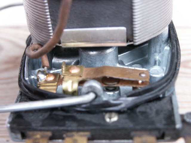

für die Ansteuerung der Kontakte der Endabschaltung (Bild oben) ist eine kleines Kügelchen verantwortlich.
Wenn ihr vom Wischermotor die vier Schrauben an der Getriebeseite öffnet, dann sind da paar Zahnräder.
Das große müßt ihr herausziehen. Darunter kommt in einer Bohrung ein kleines Kügelchen zum Vorschein (wahrscheinlich eher nicht).
Im großen Zahnrad ist eine Nut eingefräst und an der Endstellung unterbrochen, damit das "Kügelchen" betätigt, also gedrückt, wird.
Dieses ist meist in der Bohrung fest (harziges Fett!!).
Sauber machen, neu schmieren und wieder zusammenbauen.
Kleine Ursache, große Wirkung :wink:
Grüße aus dem schönen Frankenland
Tobias
