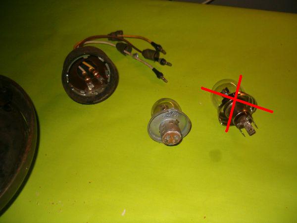

vielleicht verwendest du nur die falschen Glühlampen?
Die aus den PKWs bekannten Zweifaden-AS (2. Bild rechts) passen nicht.
Die linke Zweifadenlampe mit den "Schleif"kontakten am Sockel ist die richtige.

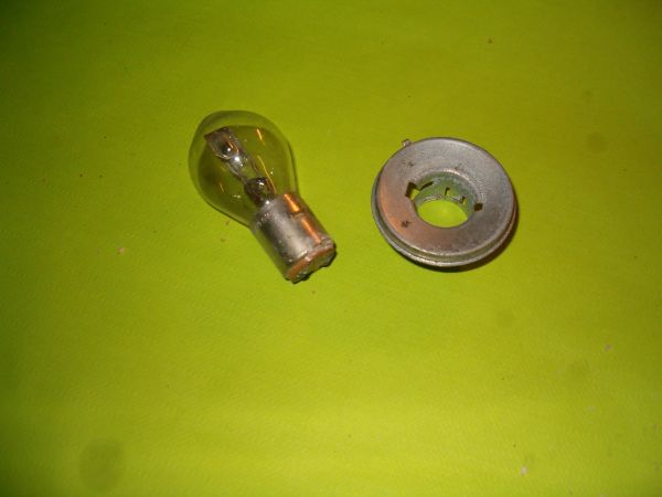

Auf dem 1. Bild ist zu sehen, dass der Fassungsring ein separates Teil ist.
