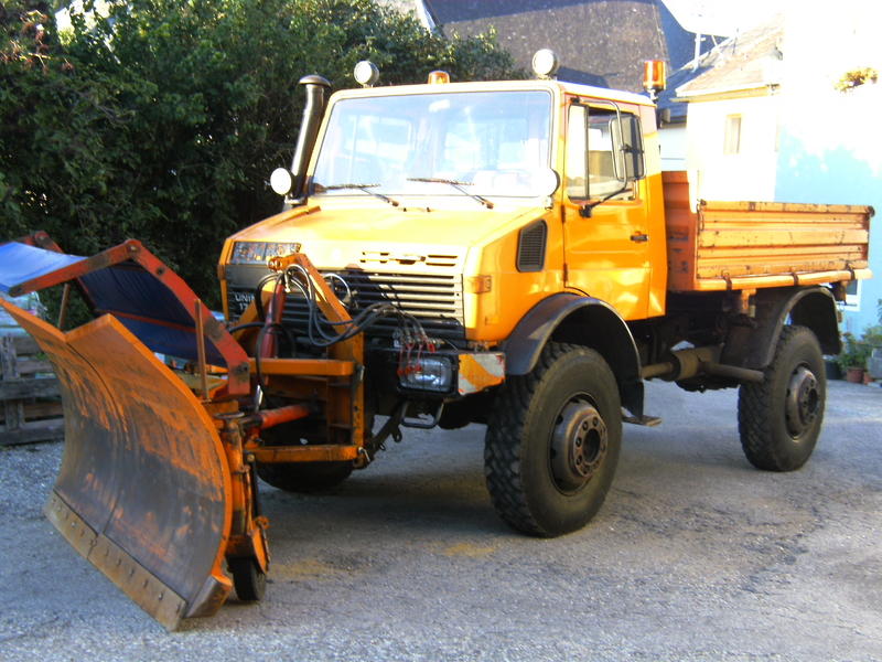

Jedoch wenn du schneller damit fahren willst, erreichst du damit keinen "schönen" Schneefluss, welcher sich rollenartig seitlich über die Schneewand fließt.
Siehe Bild.

Ps: Habe derzeit keine Bilder mit einem Mog zur Hand gehabt, ich hoffe das wird nochmal tolieriert :lol: :lol:
