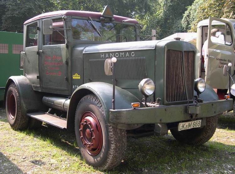

Eine andere Idee wäre Öl oder Antikwachs zu verwenden um die Patina zu konservieren. Habe diese Methode bisher nur auf historischen Spielzeugen angewandt, nicht auf Fahrzeugen welche der Witterung ausgesetzt werden.
Diese zwei Oldtimer habe ich auf Treffen gesehen, besonders der Hanomag (mit Öl konserviert) ist von der erhaltenen Patina her einer meiner Favoriten bisher.

Sylvia

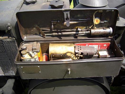

Hier Bilder von einem 30PS Lanz, der am Wochenende in Maxlrain zu bewundern war. Transportiert wurde der Bulldog mit einem 30er-Jahre MB-Lkw. Ebenfalls im Originalzustand...
