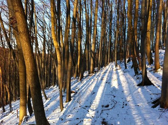

bei mir in der Nähe wird demnächst ein Waldstück zwangsversteigert.
Ich denke dass ist günstig zu bekommen da es zu dem Waldstück keine zufahrt gibt,
bzw. die existierende Zufahrt seit Jahren nicht mehr benutzt wurde.
Das Waldstück liegt zusätzlich etwas ab vom Schuss, ist also für Traktorbesitzer auch nicht interessant.
Da kommt der Unimog ins Spiel :D
Auf den Bildern ist der ehemalige Weg zu sehen.
Wenn die darauf wachsenden Bäume gefällt werden hat der Weg immer noch eine ziemliche Neigung.
Wenn der Mog leer ist seh ich da kein großes Problem, wie sieht das bei 2 Raummetern auf der Pritsche aus?
Ich hoffe die Neigung ist aus den Bildern ersichtlich.
Also was meint ihr? Schafft das mein Moggele oder eher die Finger von dem Waldstück (ca. 40Ar, Verkehrswert ca. 4200€, in der ersten Versteigerung ab 2100€ zu haben) lassen?

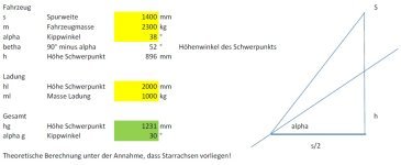

der leere 411 hat eine seitliche Kippneigung bei mehr als 38° (laut Werkstatthandbuch). Damit und mit der Spurweite kannst Du die Lage des Schwerpunkts errechnen. Mit der Fahrzeugmasse, der Zuladung und deren Schwerpunktlage lässt sich der Schwerpunkt und damit der Kippwinkel im beladenen Zustand ermitteln.

Hallo Thomas,
im Zusammenhang mit meiner Spurverbreiterung hatte ich schon mal eine Berechnung angestellt, die ich nun noch um die Beladungsmöglichkeit ergänzt habe. Hier eine beispielhafte Berechnung, die zeigt, dass den UNIMOG so schnell nichts umwirft: (Mit Starrachsen sind eigentlich ungefederte Achsen gemeint, sorry mein Fehler, und gilt auch nur, wenn der Schwerpunkt der Ladung exakt mittig in Fahrtrichtung liegt)

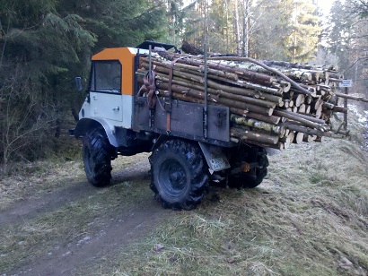

Hallo Thomas,
ich denke probieren geht über studieren,
dein Popometer wird dich lange vor der Gefahr einbremsen :lol:
Die aktuellen Bilder zeigen wie es so zu geht.
Einmal abgeladen bei Grabendurchfahrt, totz Spanngurt :roll:
Leider gibts keine Bilder wie das Holz abrutschte, ich kam nicht raus
die Stämmchen lagen hinten auf :?
Beim anderen Bild gings schräg durch einen Graben, Glück gehabt
:wink:
@ Christoph
Deine Berechnungen sind hoch interessant, leider unbrauchbar.
Wenn du deinen Mog wie auf den Bildern zu sehen belädst stehen die Achsen oft fast waagrecht, der Aufbau jedoch treibt dir Schweißperlen
auf die Stirn.
Gruß Lukas

Nur Mut! Ich rate Dir auch zum Kauf. Ein Bild allein ist zwar nicht besonders aussagefähig, aber was zu sehen ist sieht eher harmlos aus.
Bei aller Hochachtung vor den Berechnung des Kippwinkels möchte ich doch eher glauben, dass eine eventuelle Gefahr weniger im Kippen als eher im Wegschmieren liegt. Will heißen, Du solltest den Seitenführungskräften der Räder Bedeutung beimessen. Hier im Taubertal setzen wir auf schmale Bereifung, um mit viel Gewicht pro qcm möglichst stabil zu fahren.
Immer guten Grip wünscht Christian
