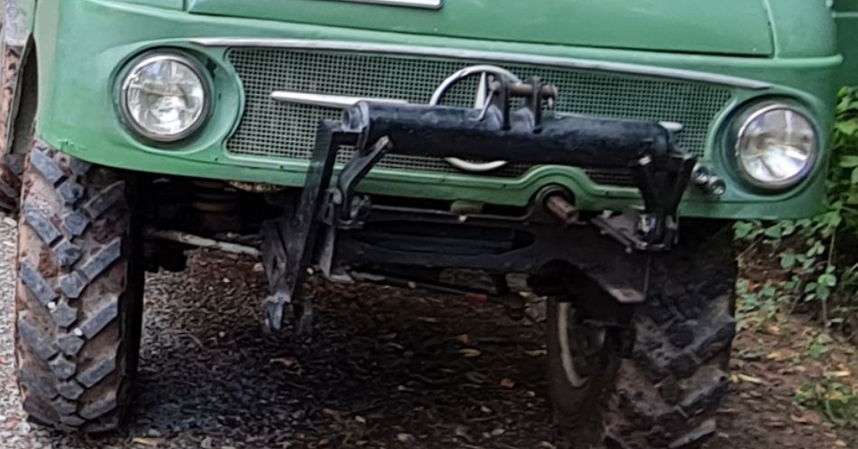

Hallo Unimogfreunde,
Danke nochmal für die Infos.
Das wird wahrscheinlich doch nicht so einfach.
An dem Westfalia Häuschen ist halt alles ein bißchen anders.
Schutzgitter gibt es für 404,403,406,421 usw.
411 ist da nicht dabei.
Der Chromring am Scheinwerfer hat einen Aussendurchmesser von 200 mm, der Gitterring innen 220 mm. Der würde dann oben und unten auf der Karosserie sitzen, zur Mitte hin gibt es dann einen größeren Spalt da der Scheinwerfer tiefer liegt und
nach außen dreht sich alles rund weg.
Ums Basteln wird man nicht herumkommen. :D
Wäre meine Streuscheibe noch ganz dann hätte ich nie an ein Schutzgitter gedacht.
Zu der Streuscheibe schreibe ich noch was.
Grüße und schönes Wocheende
Werner

MagMog hat geschrieben:Kannst Du bitte ein Bild mit ein bisschen mehr Umgebung vom Scheiwerfer einstellen?
die Westfalia-Hütten sind alle gleich, die kann man wenn einem der Sinn danach steht aus allen möglichen Blickwinkel betrachten

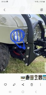

Guten Morgen zusammen,
Mit einem ovalen Ring der seitlich am Frontgrill und unten am Rahmen von der Westfalia Hütte geklemmt wird kann das funktionieren.
Dann muss auch nicht der "edle Rost" an der Karosse angebohrt werden :)
Grüße Werner
