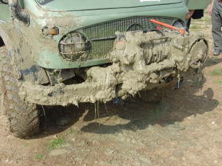

#147426
anbei meine Winde Typ C verbaut en meinem 404s. Ist ja das gleiche wie am 411. Bin auf jeden Fall davon begeistert und würde sie jederzeit dem Typ A vorziehen. Es gibt beim Betrieb unter Spannung wesentlich weniger Probleme und es gibt sogar die Möglichkeit Gegenstände mit der Winde über die Bremse abzulassen.
Jeden das wie er es will braucht und vor allem noch zu einem vernünftigen Preis bekommt.
Muli
