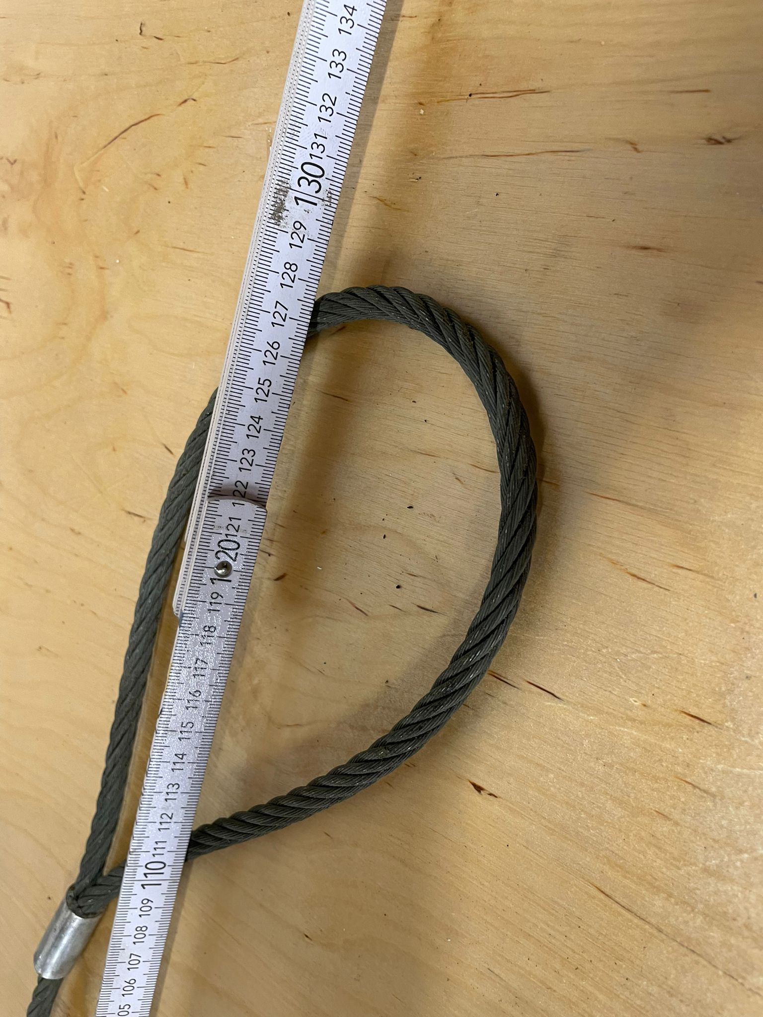

Das Sicherungsseil ist 130cm lang und hat an beiden Seiten je eine Seilkausche mit Presshülse. Noch ein Bild von Thomas. Dazu werden noch zwei Schäkel benötigt.
