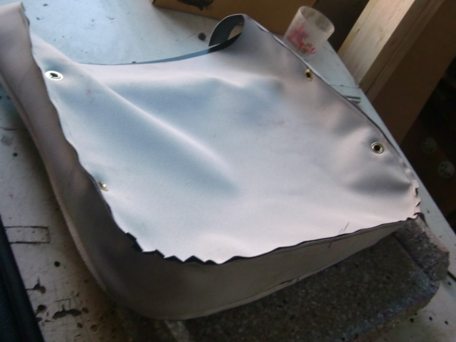

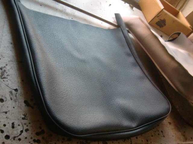

Moin Leute.
Ich setze mal diesen Blog fort, der im Winter 2016 endete. Jetzt ist Frühsommer 2018 und ich klebe wegen der hohen Temperaturen immer an meinem Sitz fest. Weil die Bezüge auch noch ganz schön oll sind, habe ich mich entschlossen, diese neu zu nähen.
Der Schnitt soll original sein, das Material aber aus Leder.
Frage: ist das, was ich da habe ein original Bezug, von dem ich das Schnittmuster abnehmen könnte?
Grüsse, Paul

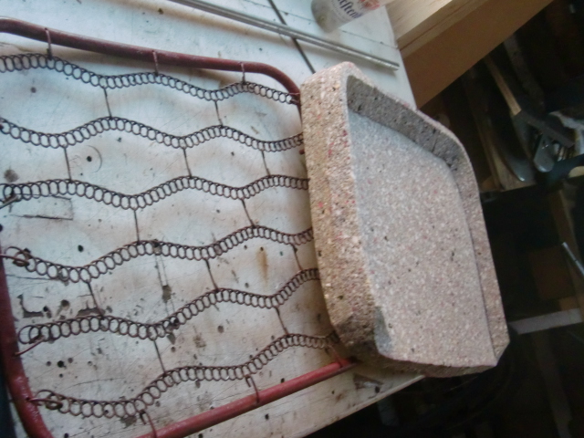

Hallo Paul,
so sah 1974 ein Komfort-Sitzbezug vom 411er aus. Ich habe ihn durch eine Eigenfertigung aus echtem Leder ersetzt. Die Nähmaschine sollte dafür geeignet sein. Die Sitzpolster sind aus Kaltschaum für Matratzen geschnitten.
Deines könnte auch original sein, wenn es einen umlaufenden Keder gibt.
Markus

Hallo Markus,
hatte ich nicht erwähnt. Mein Mog ist Bj. 59. Den umlaufenden Keder gibt es als Trennung zum, ich nenn es mal Rahmen und auf der Sitzfläche selbst, jeweils links und rechts der Arschbacken. Der Bereich, der so ausgeformt ist, damit man seitlich nicht vom Sitz rutscht. Die Sitzfläche und der “Rahmen” sind ein Teil tiefgezogenes Kunstleder. Die Keder sind aus demselben Material ausgeformt. Eine Klebenaht zu einem zweiten Teil besteht nur zur Unterseite.
Hab den Bezug inzwischen zerlegt und untersucht, um ein Schnittmuster zu erstellen.
Gruss
Paul
