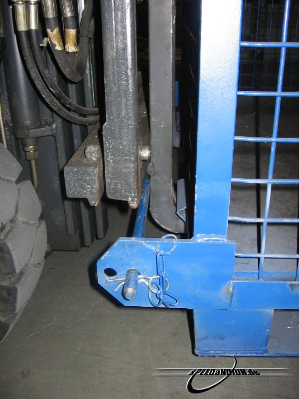

#286554
leistens406 hat geschrieben:...Wenn jemand von Euch Interesse an so einem ähnlichen Gitterkorb hat, der sich gut als Arbeitskorb verwenden läßt, habe ich noch 2 Stück übrig...
Sorry, aber ne Gitterbox als Arbeitskorb geht gar nicht!!!
siehe BGV D27 §26
Das ist nicht nur grob Fahrlässig, sondern einfach nur DUMM!!
Du setzt damit dein Leben und eventl. das Leben deiner Mitmenschen die mitfahren auf's Spiel :rums: :rums: :rums: :rums: :rums:
Man kann eine Gitterbox schon so umbauen, das damit sicher gearbeitet werden kann, aber der Aufwand ist nicht vernachlässigbar...
Ich habe es gemacht und beschreibe euch mal was alles gemacht werden MUSS:
- alle klappbaren Verbindungen müssen verschraubt oder verschweißt werden
- Korb muß rundherum geschlossen sein, Werkzeuge dürfen nicht herausfallen können
- Die Umrandung muß soweit erhöht werden, das man durch drüberbeugen nicht aus dem Korb fallen kann (min 1,0m, der Sachverständige verlangte sogar 1,2m damit man sich nicht hinauslehnen kann)
- ein rückseitiger stabiler Schutzrahmen (Mindesthöhe 1,80m) gegen Zerquetschung durch Hindernisse von oben
- Durchgreifsicheres Schutzgitter das ein Durchgreifen zum Staplermast verhindert
- Gabeln dürfen sich nur in breitester Position einführen lassen (Aufnahmen zuschweißen)
- der Korb muß mit einer stabilen Einrichtung am Stabler gesichert werden (Siehe Bild 2)
Umbauzeit ca. 5 Stunden, danach habe ich ihn von einem Sachverständigen abnehmen lassen... :wink:
