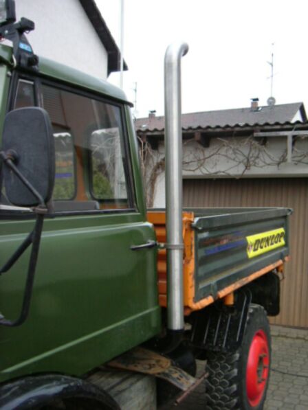

nachdem ich mir doch aus diesem Thread einiges an Ideen mitgenommen habe, möchte ich auch nochmal was beitragen.
Den ersten Teil Hochauspuff/Staubox habe ich realisiert, hier die Bilder:
noch ohne Hitzeschutzblech, fehlt bisher
unter dem Fahrerhaus trennbar
Gesamtansicht
Gesamtansicht
