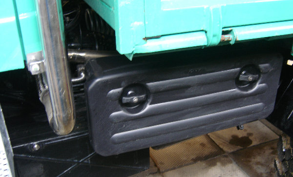

Hallo Clemens,
am besten kommst du weg wenn der Auspuff nicht seitlich nach oben geht. Ansonsten ist der Platz eher beschränkt.
Beim meinem Mog war beim Kauf schon der Auspuff nach links oben verlegt und der Flexschlauch hat an der Eigenbaukiste gerieben. Die Eigenbaukiste des Vorbesitzers hatte die Maße 70x31x48 innen aus Siebdruckplatte und aussen mit VA-Blech beschlagen.
Nach dem der Auspuff besser verlegt wurde, passte die Kiste nicht mehr und ich habe einen fertigen LKW-Werkzeugkasten angebaut.
http://www.ebay.de/itm/Werkzeugkasten-7 ... 9B-ZYIPpWQ
Der ist mit Dichtung und etwas kleiner, so dass nur noch die ganz kleine STIHL mit demontiertem Schwert rein passt. Aber da ich meist nur Gurte und Rückeketten drin habe reicht er mir aus.
Eine Neuanfertigung aus VA mit max. Ausnutzung des Platzes hätte beim Metallbauer ca. 250 € gekostet.
Wenn du die Möglichkeit hast selbst einen Staukasten zu bauen, dann dürfte das preiswerter werden. Wegen der Abdichtung musst du dir keine allzu großen Sorgen machen, denn Dichtgummis gibts in verschiedenen Größen und Ausführungen z. B. bei GRANIT, ( 654921270 oder 654A1107)die kann dir jeder LaMa-Händler bestellen.
Staukasten neu.JPG (49.94 KiB) 1005 mal betrachtet
