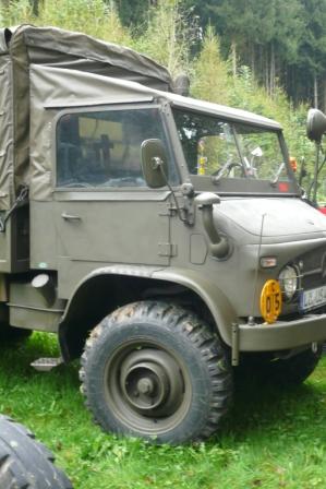

Ich habe einen Unimog 404 (bj 1968) von der Schweizer Armee gekauft.
Unimog ist eine seher gute technische und optische Anordnungen. Aber die Maschine nicht hat Steckfenster = (, so kann es nur ausgeführt, wenn die Sonne scheint.
Vielleicht kann jemand mit einem neuen oder gebrauchten Steckfenster beide Türen helfen.
mfG Girts

Die schweitzer haben andere Pritschen, und andere Verdecke.
Die 404 wurden als nackte Fahrgestelle in die Schweitz geliefert, und dort dann mit den "Spitzverdecken", und etwas breiteren Pritschen und sonstigen besonderheiten versehen.
Aber, das guckst Du Dir am besten selber mal an.
Sind, eigentlich sehr stabil aufgebaut, mein Kumpel hat ne schweitzer pritsche.
Allerdings, sind die rückleuchten anders, und ne benzinuhr iss nur in form einer MEtalleiste zum "Tanck-reinstecken" vorhanden.
Ok, es gibt noch viel weiterekleine details, die anders sind im gegensatz, zur BW, belgien, und Fnazosen ausführung, aber das würde den Rahmen sprenegn.

...die Pritschen sind NICHT breiter als die Originalen, zumindest die
Normalen Pritschen. Sie haben aber Feste Seitenbracken, d.h. man kann nur nach hinten die Ladebordwand öffnen. Das Spriegelgestell ist auch höher und
dadurch auch die Plane größer. Vorteil ist der Bremskraftverstärker den alle Schweizer haben. An sonsten sind die gleich zu den anderen....

Ja, die schweitzer haben sicherunsautomaten verbaut.
Wurden diese eientlich erst in der Schweitz eingebaut, oder gabs die von Mercedes original !?!?!
Weis das jemand ?
Wie anders iss eigentlich die Frontscheibe ?
Was ich noch weis, iss, dass die Schweitzer alle eine Wagenheberaufnahme an den Vorgelege haben, wie oben auf dem bild !
Wenn man das nicht weis, kann man sich den Kopf ganz schön anhauen (so wie mir geschehen", bei der ersten Schweitzer inspecktion.
mfg Sven aus dem Saarland

.....vor allem sind die Befestigungen für das Dach anders/fehlen weil das Schweizer Dach verschraubt ist....etwas höher glaub ich sind sie auch...
