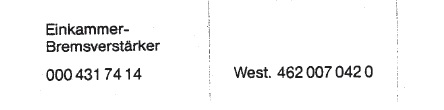

Hier meine Erkenntnisse zu dem System mit BKV 462 007 042 0:
unimog-411-mit-originalem-bremskraftver ... &start=165
Hallo Helmut,
du verwirrst mich! Der WABCO 462 007 042 0 ist Teil der SA 35379. Diese trägt die Überschrift Einkammer-Bremsverstärkeranlage. Der identische Luftteil ist im 406 und 421 verbaut. Und diese haben entweder den "grünen" Hahn oder das Ventil für den Anhängerbetrieb.
Im WHB des 421 finde ich auch nur einen Einkammer-Bremsverstärker. Mit dem Umschalthahn wird die größe der Kammer verändert. Er gilt aber auch bei Wabco immer als "Einkammer" Verstärker.
Beim HBZ wird zwischen "Einkreis" und "Zweikreis" unterschieden.
411:
SA 35 439 : Zweikreis (VA und HA getrennte Kreise)
SA 35 379: Einkreis (VA und HA gleicher Kreis)
Der pneumatische Teil ist immer gleich!
Ich bin zwar eher 411, aber müsste das beim 421 und 406 nicht identisch sein. WABCO 462 007 042 0?
Was meinst du also konkret?
BKV WHB.jpg (8.99 KiB) 2307 mal betrachtet

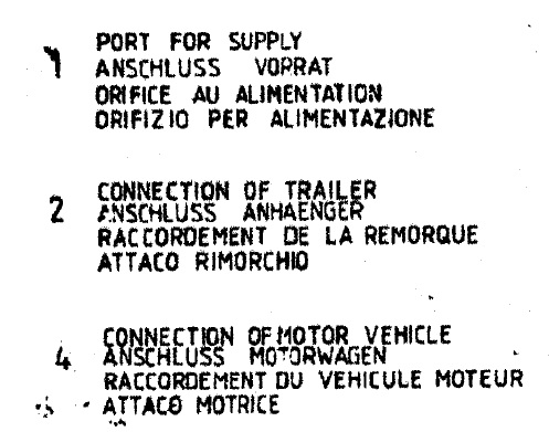

#563179
Also, wenn wir von dem WABCO 462 007 042 0 reden, ist es ein Einkammer-Bremsverstärker.
So steht es auch in der Wabco Zeichnung.
Und da Joe von drei Druckluftanschlüssen spricht, scheint es dieser zu sein.
Vielleicht kann Joe ja mal die Wabco Teilnummer am Typenschild ablesen?
Single Circuit.jpg (152.34 KiB) 2299 mal betrachtet

Hallo Markus
mhame hat geschrieben: Mit dem Umschalthahn wird die größe der Kammer verändert.
nein, damit wird die kleine Kammer zu-oder abgeschaltet. Es sind zwei volumetrisch getrennte Kammern, die kleine kann auch separat geschaltet werden. (Wabco 470 004 1050)
Der 417 hat keine Bremskraftreduzierung mehr, deshalb nur noch eine gemeinsame große Kammer.
