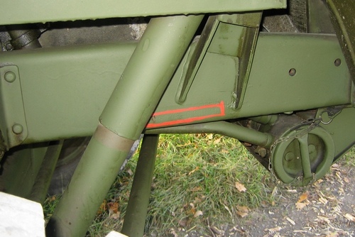

Hallo, bin hier neu im Forum
Habe einen 404 er von der franz. Armee gekauft ,Baujahr 55 -im motorraum finde ich das Typenschild ... aber wo steht denn die Fahrgestellnummer am Rahmen , der Rahmen ist ja gut lackiert und die Franzosen haben ihn dick mit einem teerartigen Unterbodenschutz eingeschmiert , will ja nicht den ganzen Rahmen aufkratzen
gruss gregor

die Fahrgestellnummer mag eine deutsche Erfindung sein, wer weiß?
Alle 404 die ich kenne, haben die FIN vorne rechts, wie beschrieben und bildlich festgehalten. Durch (zuviel) Farbe ist es aber manchmal nicht mehr zu lesen.
Also gut kratzen.
