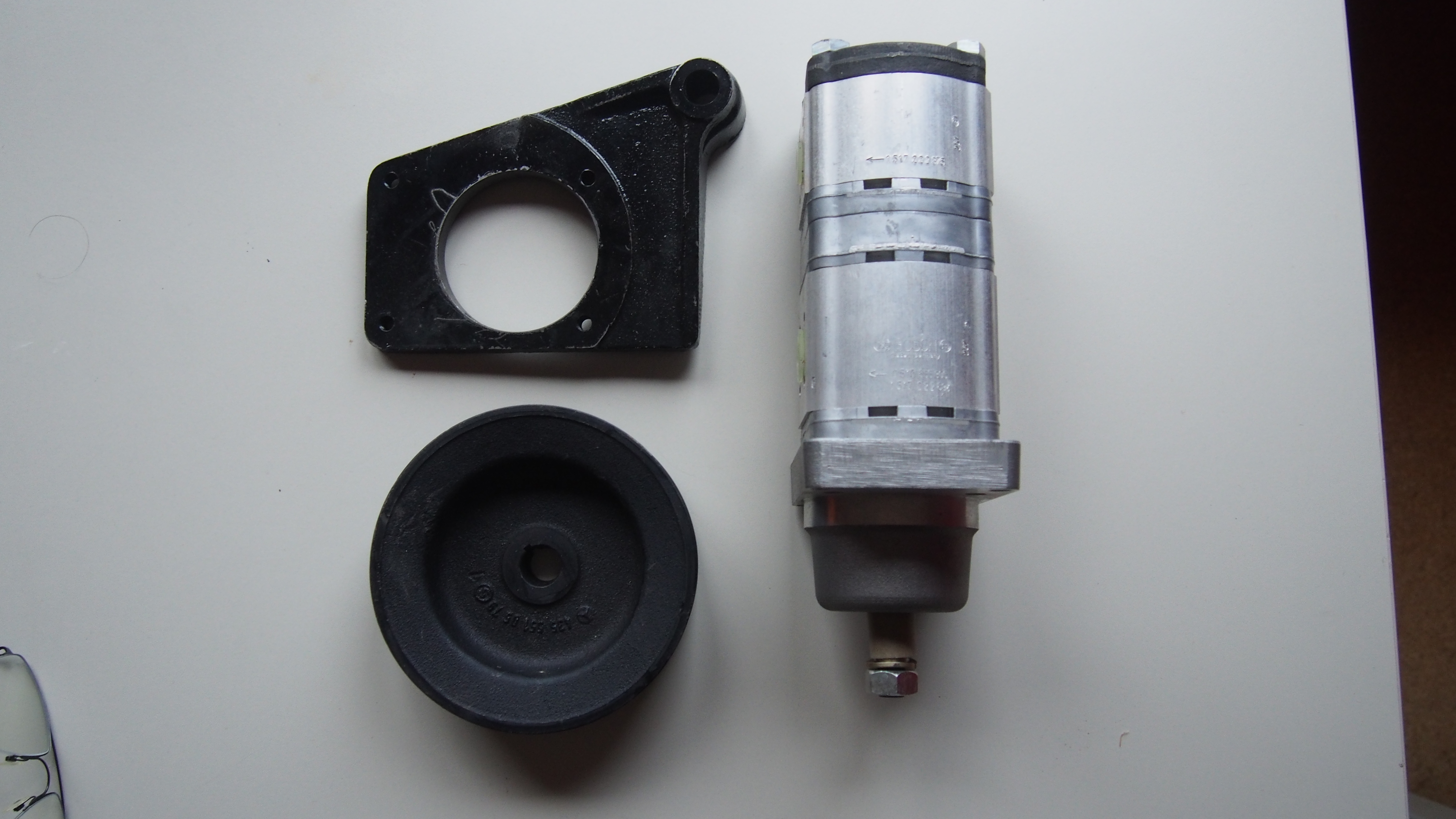

#556073
Was Hansemann da rumliegen hat, ist für den 421 vollkommen überdimensioniert: Tandempumpe mit 14 und 5,5 cm³/U bzw. zusammen 63 l/min, wo nur 20 l/min benötigt werden.
