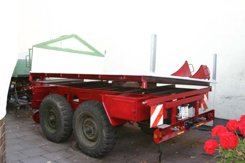

hier die aktuellen Bilder vom Anhängerprojekt. Die äußere Lackierung hat begonnen, Stützrad ist jetzt auch dran, habe noch ein paar Verstärkungslaschen über die Verbindungs-Schweißnaht gesetzt. Muß aber im Moment mal pausieren, weil unsere Kartöffelchen aus der Erde wollen. Auch mein Mann der mir den Kippzylinder besorgen wollte kommt einfach nicht zu Porte, habe mal bei Ebay geschaut, dort sind die Zylinder ja auch recht preisgünstig zu bekommen.
Oder hat jemand von euch eine günstige Bezugsquelle für einen Dreifach-Teleskopzylinder mit ca. 850 mm Hub mit passendem Kardanring? Bevor ich nicht den Zylinder verbaut habe und alles ausgetestet habe, möchte ich auch nicht bei Neumeier die Bordwände bestellen.
Also bis zur Fortsetzung kann es jetzt wieder ein wenig dauern, aber es wird bestimmt weiter berichtet.
Bis dann,
Elmar

Da ja nun doch größeres Interesse an so einem Eigenbau besteht,will ich meine "Bauanleitung" noch mit ein par Bildern ergänzen und vor allen
meine Fehler die ich gemacht hab berichtigen.
Vor allen Dingen würde ich das nächste mal auch einen Lufgebremsten Hänger nehmen.Dann den Prittschenrahmen auch in das Fahrgestell einlassen,wegen der Höhe.Dann hat sich in der Praxis rausgestellt
das ein Anhänger immer zu kurz ist,und wenn das Gewicht zu weit nach
hinten ist sind die Fahreigenschaften sehr schlecht.Das heist die Prittsche soweit wie möglich nach vorn.
Bei meinem Anhänger ist die Prittsche nur geschraubt so das ich sie abschrauben, und mindestens 20cm nach vorn setzen und einlassen werde.
Gruß Horst

fertig ist er. TÜV bekommt er keinen weil ich ihn mit 25 km/h Schild fahre. Hätte aber keine Bedenken wegen einer evtl. TÜV-Prüfung. Hydraulikzylinder habe ich mir bei 3,2,1 einen besorgt mit Kardanring.
Während der Ernte hat er im Schlepp mit einem 8 Tonner, ebenfalls luftgebremsten, 2-Achser die Samfrucht in die Trocknung gefahren. Auch im Schutt wegfahren hat er sich schon bewährt. Hatte dabei 5,6 Tonnen Bauschutt geladen. Er hat den einwandfrei gekippt, was mich in der Wahl des Kippzylinders bestätigte.
Werde mal Bilder vom fertigen Anhänger einstellen, wenn meine :evil: Digi-Cam von Canon zurück ist. Hatte mir die Pins im Kartenslot verbogen.
Bis dahin,
Elmar

der Begriff "Mühlendreieck" wird hier bei uns in der Neuwieder Kante für die dreieckigen Aufsätze an der Vorder- und Rückbordwand verwendet.
Hierdurch wird bei einer Schüttgutladung, z.B. Getreide, die in, sagen wir mal spitzen Haufen, auf dem Anhänger ist, verhindert das sich die Abdeckplane direkt auf das Gut legt, und bei Regen Wasserlachen bildet.
Wenn ich meine Cam wiederhabe und dann die Bilder des fertigen Anhängers einstelle, dann mache ich auch mal ein Bild mit geschlossener Plane, dann verstehst Du was ich damit meine.
Ist auch an modernen, neu gekauften großen Anhängern meistens auch vorhanden.
Hoffe ich konnte helfen,
Viele Grüße
Elmar
