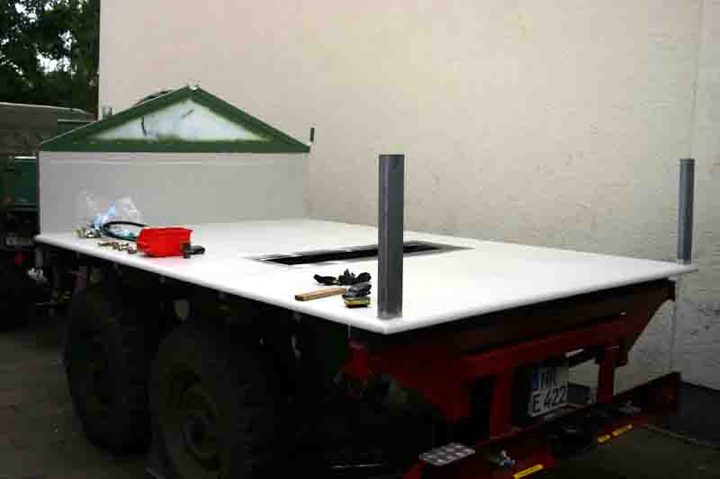

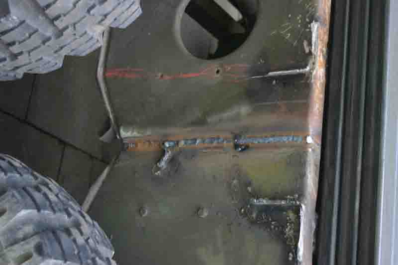

#78392
bin heute ein gutes Stück weiter gekommen. Die Brückenbleche sind aufgelegt und verschweißt. Arbeitsbühne, Stirnwand und Mühlendreieck sind auch soweit fertig.
Das Loch in der Mitte des Pritschenbodens hat eine besondere Bewandniss. Ich bekomme den Kippzylinder von einem guten Freund "besorgt". Da dieser im Moment in Urlaub weilt, wird das ganze noch etwas dauern, daher habe ich an den beiden Querstreben wo die Kugelpfanne angeschweißt/angeschraubt wird, das Blech ausgebrannt um den Zylinder dann nachträglich einzubauen. So konnte ich wenigstens den ganzen weiteren Pritschenboden auflegen.
Morgen geht es weiter, und es gibt dann wieder neue Bilder vom Baufortschritt.
Noch neen schönen Abend.
Grüße
Elmar
P.S. Sollte jemand Detailbilder von einer bestimmten Ansicht möchten, einfach anmailen und ich schicke die Bilder per Mail oder poste diese hier damit dann alle etwas davon haben.

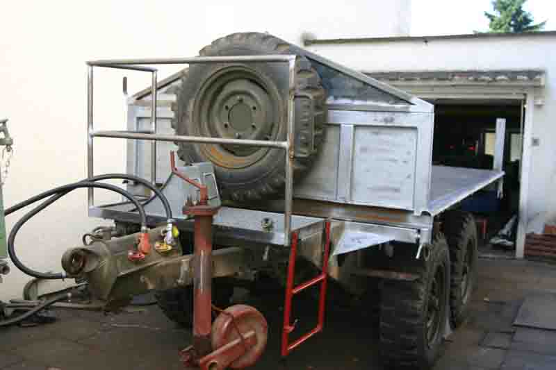

Hallo Hängerfans,
hier wieder zwei Bilder des Baufortschrittes von heute. Ist nicht wirklich viel passiert am äußeren Erscheinungsbild. Stirnwand teillackiert, Ladefläche mit Spezialfarbe gestrichen, und was am meisten aufgehalten hat, die Elektrik verlegt und angeschloßen, Hydraulikleitungen für Kipperstempel und zweiten Anhänger verlegt und angeschloßen, sowie die beiden Anhängerteile drucklufttechnisch miteinander verbunden und nach hinten die beiden Anschlüße für den zweiten Anhänger verlegt und angeschloßen. Handbremsseile verbunden.
Bremsprobe auf losem Untergrund: Ergebniss alle Räder blockieren gleichmäßig. Im Anschluß erhabenes Gefühl gehabt.
Auf dem einen Bild der vorderen Stirnwand bereits zu sehen, die Aufnahmen für die beiden Unterlegkeile. Das Rohr was ihr seht ist kein verlegter Auspuff meines Mog, sondern das Aufnahmerohr für einen Meiler-Ersatzradkran. Den hatte ich bei Ibäääh günstig erwerben können, den das Ersatzrad ist doch schwerer wie ich gedacht hatte und alleine runterheben ist nicht.
Ach ja, was die Spezialfarbe betrifft, ist von der Firma SIKA und wird normalerweise zum streichen von Hochspannungsmasten verwendet, habe damit alle meine Hänger mt Metallboden gestrichen und trotz Kies, Sand, Getreide und Schutt bisher keine nennenswerten Abriebspuren zu erkennen. Das ganze wird dreimal gerollt, allerdings muß zwischen jedem Rollvorgang eine Trockenzeit von mindestens zwei Tagen dazwischen liegen.
Nächste Bilder erst wieder am Sonntag, da ich am Samstag auf eine Hochzeit muss.
Bis dahin,
Grüße
Elmar
