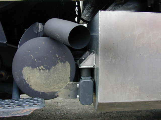

#77767
Ich habe mir 2 weitere Serientanks besorgt, einen davon in der Mitte durchgeschnitten und die anderen beiden damit verlängert
Das zusammenschweißen hat ein Ortsansässiger Metallbaubetrieb gemacht.
Den Auspuff habe ich selber umgebaut.
Gruß Andreas
#77801
Erstmal Danke, auch für die Bilder!
Das macht mir Hoffnung,dass es nicht ganz so Aufwändig ist, einen zweiten Tank anzubauen.

#77839
@Andreas, das sieht ja recht gut aus, mit den beiden Tanks. Hast Du irgendeine TÜV-Abnahme dafür? Ich suche auch noch eine Lösung für den Zusatztank, was mich stört ist das Versetzten vom Reserverad. Eigentlich ist es original sehr günstig angebracht. Ich habe neben dem RR jetzt einen Halter für 3 Kanister angebracht, neben Originaltank sowieso 2 Kanister -> das macht schonmal 100Liter ohne großen Aufwand. Ich denke jetzt noch über einen rahmenfesten Hecktank nach, der könnte ca. 180L haben - somit wären 440Liter realisiert und das sollte eigentlich reichen. Hat jemand Erfahrung mit einem solchen Hecktank?
Gruß Thomas

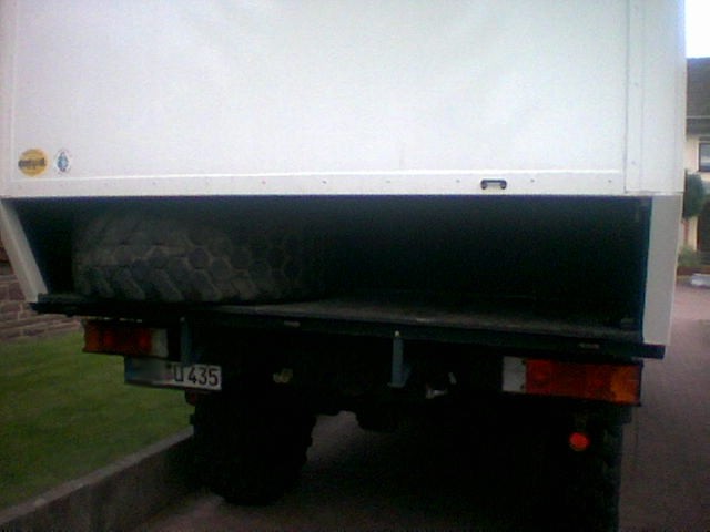

#78456
in meinen 416er habe ich einen Hecktank eingebaut der sich bisher sehr bewährt hat. Dazu habe ich einen 200 Liter MAN-Tank so gekürzt, daß er hinten in den Rahmen paßt. Die Breite hat sowieso gepaßt. Er hat jetzt ein Volumen von ca. 90 Liter. Der Tank sitzt im Rahmen und wurde am Rahmen aufgehängt. Da er unten nur wenig übersteht, stört er beim Böschungswinkel nicht.
Da mein Unimog ein Reisegewicht von nur 4,6 to hat macht sich auch das Gewicht hinter der Achse nicht bemerkbar.

#78498
@Andreas,
ich habe hinten wenig Überhang und auch keine schweren Klamotten im Aufbau liegen (Das Gesamtgewicht liegt im Moment noch unter 5to). Viel Spaß in Afrika!!
@Horst,
das hört sich gut an!! Hast Du evtl. ein Bild, welches Du mal einstellen kannst? Ich dachte an eine Tankgröße von min. 120L. Ich möchte auch keine 2te Saugleitung zur Pumpe installieren, sondern nur einen Vor-und Rücklauf mit sepearter Membranpumpe, um den Diesel in den Haupttank zu pumpen. Hat sich beim Landrover bestens bewährt.
Gruß Thomas

#78629
hier das gewünschte Foto über den Zusatztank im Heck meines 416er.
Der Tank ist mit einem Umschalthahn der Vor- und Rücklauf schaltet mit der Treibstoffförderpumpte verbunden. Um über den Inhalt Bescheid zu wissen wurde eine zusätzliche Tankanzeige im Fahrerhaus montiert.
Viele Grüße,
Horst
Weitere Infos findest Du auch auf meiner Homepage www.pritz.de.vu unter Ausrüstung.
