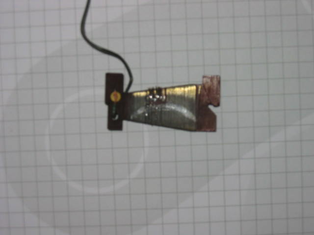

am Schwimmschalter meines 411 Tankgebers sind die Wicklungen durchgescheuert. Habe den Draht mal durchgemessen. Dicke ca. 0.1mm und einen Widerstand von ca. 1 Ohm pro 1cm Länge.
Kann jemand diese Werte bestätigen oder weiß wie viele Wicklungen die keilförmige Spule wirklich ein mal hatte, bei meiner kann ich das nicht mehr feststellen. Wie lang ist dieser Draht?

Ja, ich will das Ding reparieren!! Was Neues kann jeder. Den Draht mit 0,1mm Durchmesser aus Konstantan (0,68Ohm pro 10mm) gibt es in fast jedem E-Labor. Die wickeln öfter Spulen. Kosten sind 0,50 Euro pro 10m, das Wickeln ist nicht schwer nur Geduldssache. So weit mein Kenntnisstand heute, wenn ich fertig bin, laß ich es euch wissen!

das Wickeln der Spule hat mit dem Draht ca. 1 Stunde gedauert. Wichtig ist, daß man beim Wickeln den Spulenträger dreht, andernfalls wird der Draht beim Abwickeln zu stark werdrillt und bricht dann ab.
Mit etwas Ruhe ist es kein Problem eine dichtgewickelte straffe Spule zu erhalten. Draht war 0,1mm Durchmesser, 6,8Ohm pro 1 cm.
Tanluhr funktioniert jetzt wieder super, der Draht kostet pro 10 m um einen Euro.

danke, damals war das Feedback nicht so positiv. Ich hatte 10m von dem Draht, der Meter war glaube ich bei 0,10 Cent. Habe aber zwei Versuche gebraucht und noch Draht über. Beim ersten mal habe ich die Spule mit dem Draht auf dem Tisch stehen gehabt und beim Abwickeln den Draht verdrillt. Dann ist er gerisssen. Beim zweiten mal habe ich die Spule zum Abwickeln drehen lassen, das geht besser! Anschleifen brauchst Du die Fläche nicht, der Draht ist nur mit dünnem Lack überzogen der reibt sich sofort ab. Paß nur auf, daß Du den Draht sauber von der Spule abwicklest und auf die keilförmige Platine aufwicklst. Dabei darft Du den Draht nicht verdrillen, da er sonst kurz vor dem Ende des Aufwickelns reißt. Ich hoffe, du hast mich verstanden! Ansonsten melde Dich! Der Draht ist bei jedem E-Labor zu bekommen!

danke für dein Lob! Mit Uni liegst Du da gar nicht so falsch, die haben soetwas auch. Bei Connrad sollte es den Draht auch geben. Ja mit Dicke und Spezifischem-Widerstand ist er ausreichend spezifiziert.
Ja, die Enden habe ich angelötet (natürlich nicht im Tank!) sondern im ausgebauten Zustand!

so genau arbeitet der Tankgeber auch nicht, außerdem steht die Nadel ja eh nicht ganz still. Wenn du keine Anzeige mit der Genauigkeit von o,1L erwartest, geht auch o,63 Ohm/cm. Ich hatte auch kein super Präzisionsmeßgerät, als ich den Wert bestimmt habe. Paßte nur gut zu dem, was man kaufen konnte.

Eine Frage hab ich aber noch: den Draht so eng wie möglich wickeln, also dicht an dicht?
Hab den Draht endlich gefunden. War nicht ganz einfach.
Für alle aus Nähe Koblenz:
Fa. Radio Erber in der Bahnhofstraße in Koblenz (direkt neben Aldi)
hat nen Draht mit 62 Ohm pro Meter im Regal hängen (Preis 1,90¤ für 5 Meter). Damit werde ich mein Glück versuchen.
