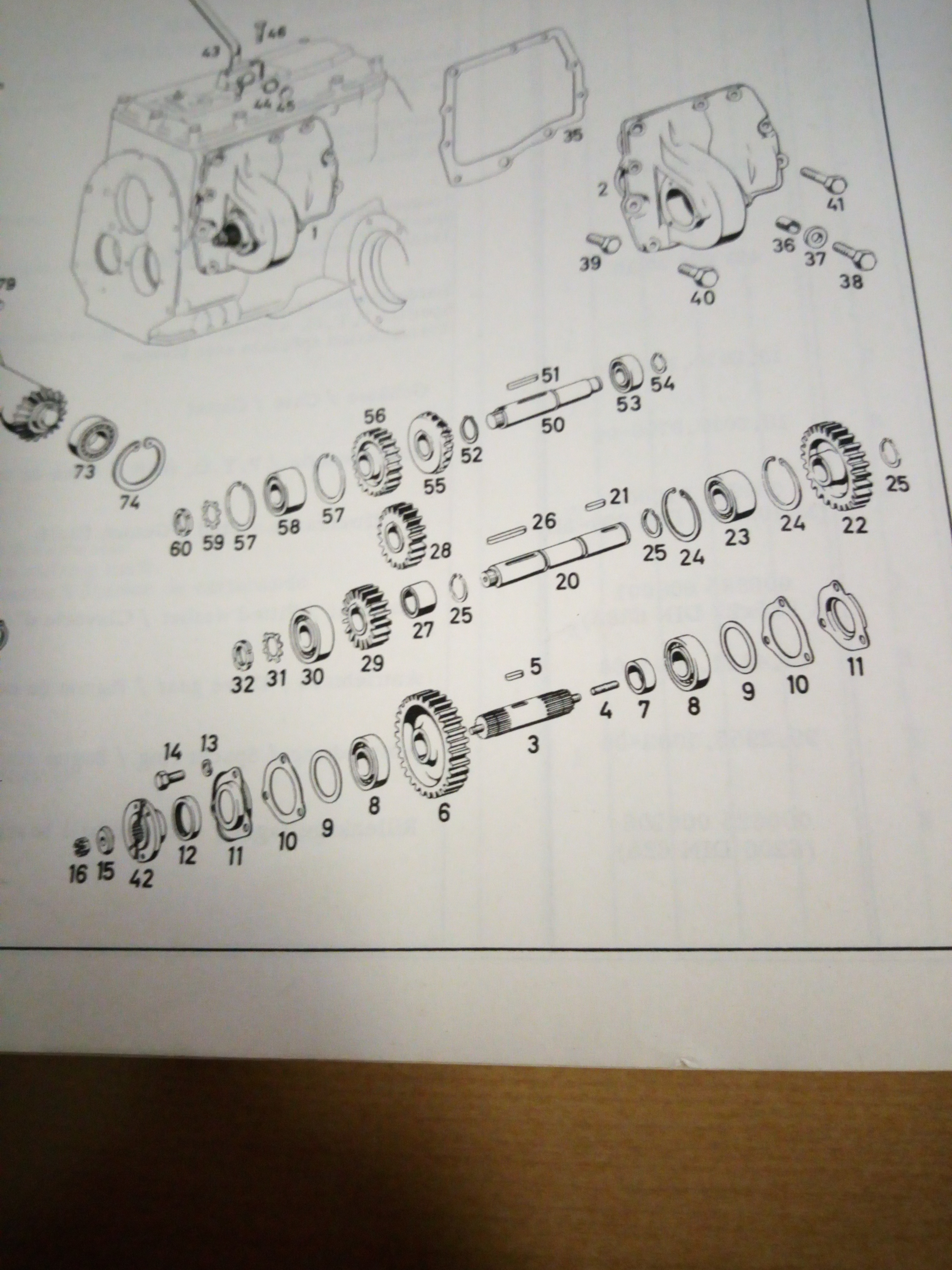

Mein Nebenabtrieb nach hinten bei meinem U 411.119 verliert Öl und sitzt etwas locker.
Die Ersatzteilliste Unimog 411a (OM 636) - 35002 - 204001005 besitze ich, finde dort aber nichts zum Nebenabtrieb.
Ich vermute, dass der Wellendichtring die Problemstelle ist. Habe die hintere Welle abgebaut und der entsprechende Wellendichtring am Abtrieb war ausgeschlagen und sehr porös.
Gemessen habe ich Außen 50,6mm, Innen 40mm und Breite 8mm.
Jetzt würde ich das gerne noch anhand der Teilenummern festmachen, finde jedoch wie gesagt in der Teileliste nichts. Auch sämtliche Suchen sind seit zwei Wochen erfolglos.
