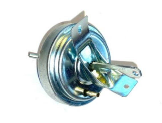

Hallo zusammen!
Habe Dank eurer Hilfe - auch vielen Dank fuer die PN's - die meisten Teile gefunden. Was mir noch fehlt ist die Unterdruckdose fuer den Verteiler. Von Juergen weiss ich, dass es die Option nur selten gegeben hat. An meinem 404 ist ein Bosch Verteiler mit Nr. 0231116048 verbaut. Scheint dergleiche wie im /8 zu sein. Ich kann dazu aber leider nicht die Teilenummer fuer die Unterdruckdose finden. 1237122731 koennte passen, bin mir da aber nicht sicher. Hat da vielleicht noch wer Info dazu?
Danke und Gruss
Robert
#560760
Hallo Robert,
Daher der Wunsch nach der Unterdruckdose. Dein Verteier ist dann auch kein normaler 404 Verteiler.
Unter der angegbene Nummer findet man die Zugehörigkeit zur Baureihe W108.
Und darüber stosse ich auf die Unterdruckdose mit Teilenummer Bosch 1 237 121 403.
Bei Deiner Nummer kommt hier nichts mit direktem Bezug zu MB, was aber nichts heißen soll
#560769
Hallo und danke fuer die Info! Ich habe das untere Teil hier auf ebay gefunden und mal bestellt - war nicht so teuer und schau mir das an. Der Buegel zur Montage sieht gut aus und wenn noetig muss ich halt den Arm anpassen. Werde berichten.
Ob der Verteiler original ist oder nicht kann ich nicht sagen. Das Fahrzeug ist von einer Feuerwehr und hat ca. 12 tkm auf der Uhr. Allerdings gab es noch einen anderen Bezitzer vor mir der das Fahrzeug von der Feuerwehr gekauft hat.
Gruss,
Robert
