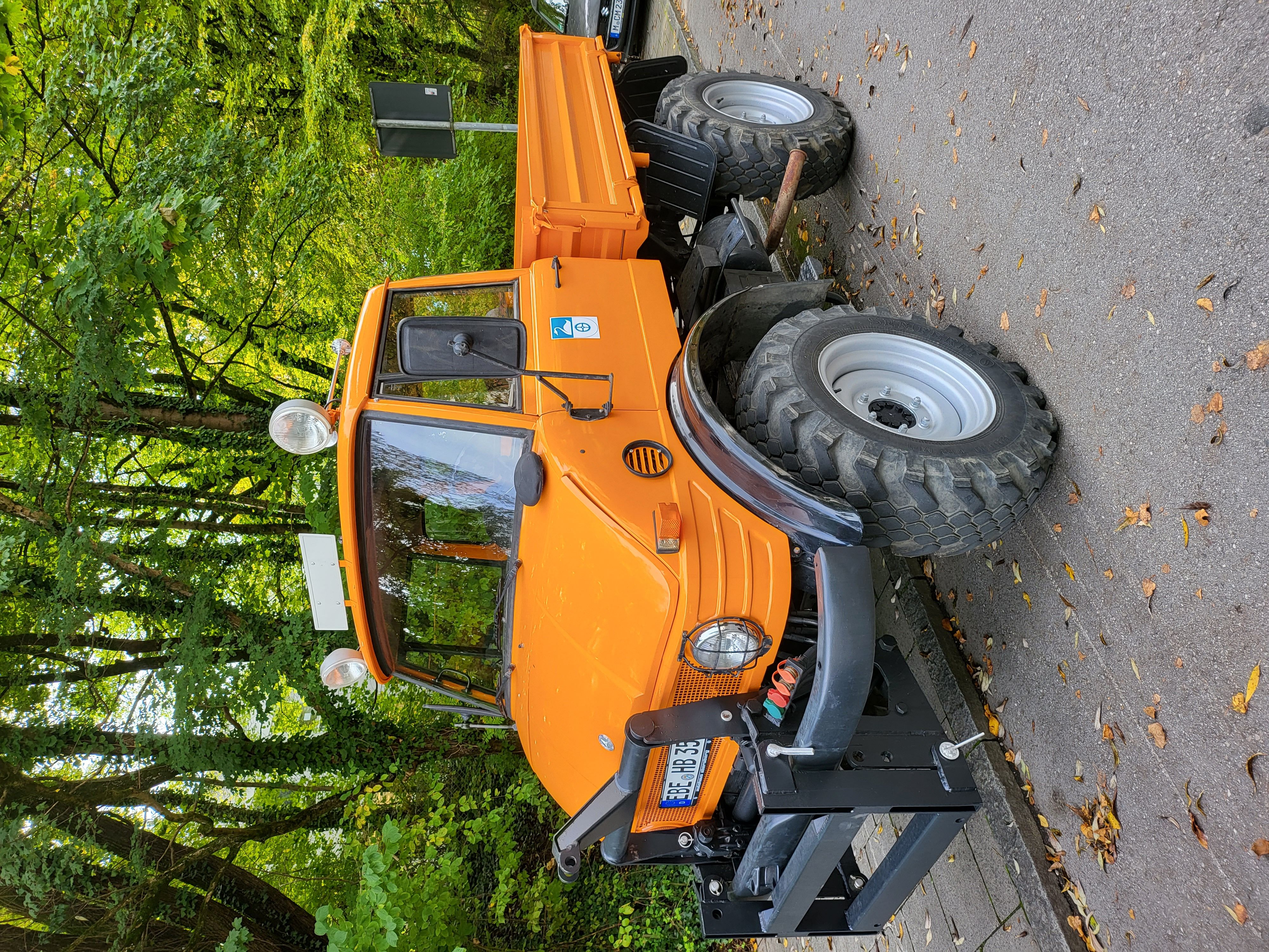

Guten Morgen,
Ich bin der Hans aus München und habe mir im Herbst einen 406 gekauft bj 83 trommelbremser.
Kommt aus Österreich und war in wien auf dem Flugplatz im Einsatz.
Nun hab ich das Problem dass die 12 volt steckdose nicht geht.
Hinten ist nix und die Leitung geht nach vorne.
Aber irgendwie verliert sich die Spur.
Weiß einer wo das ding steckt?
Da hängt vielleicht auch die zusatzbeleuchtung die auf dem Dach verbaut ist dran.
Geht auch nicht.
Ein wunderschöner mog aber dieser kleinscheiss macht mich noch irre.
Vielen Dank und noch einen schönen Sonntag.
Vg Hannes

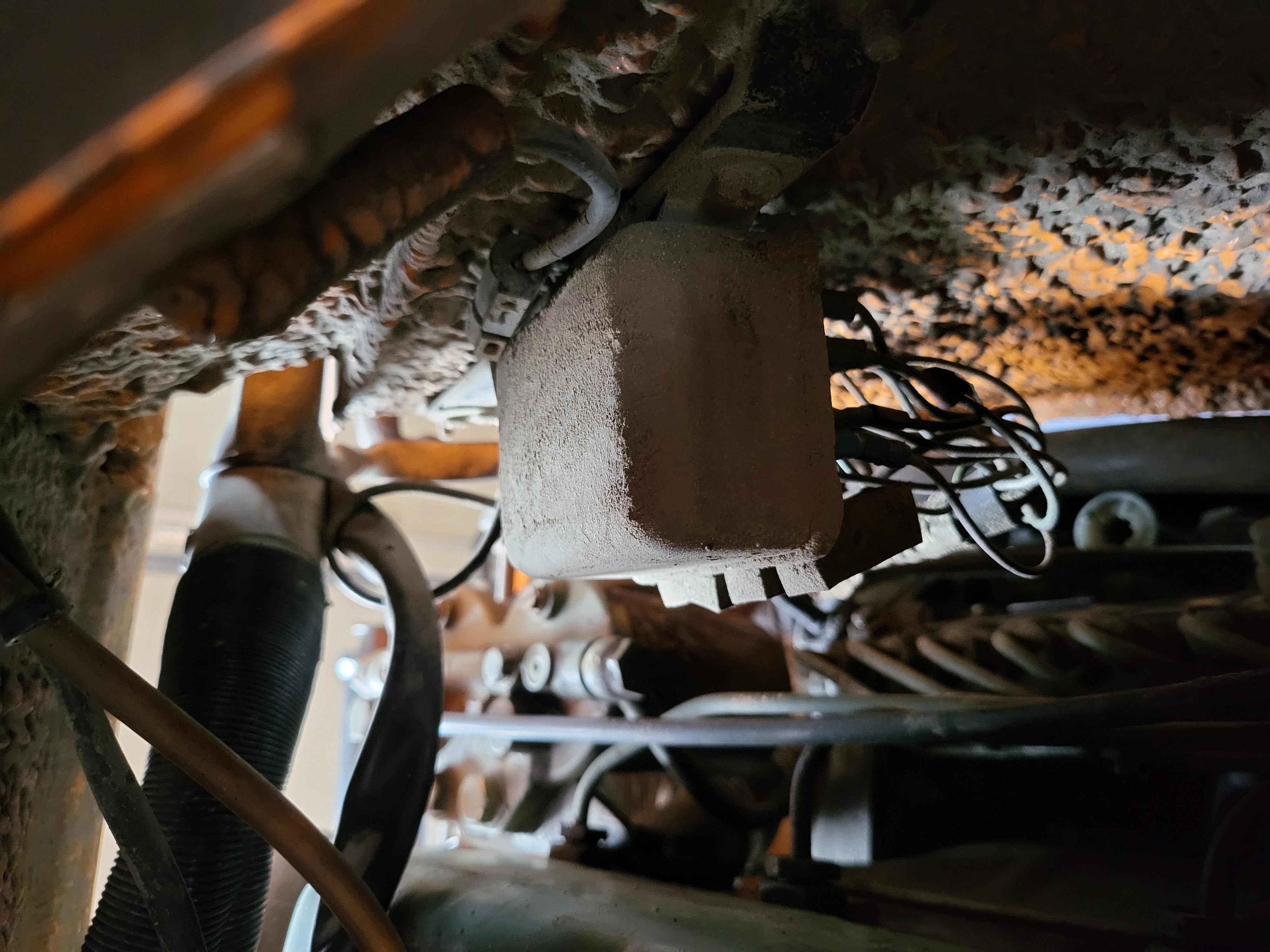

Moin Hannes, bist du mittlerweile sicher fündig? Ich kann dir wenn du willst mal ein Bild von dem Bauteil machen was ich für den Spannungswandler halte (Hat auch das googeln der darauf befindlichen Nummer ausgespuckt). Wenn das Steinschlagschutz ist mit dem deiner überzogen ist könnte darunter ja auch eine Nummer zu finden sein :disappointed:
Anhängekupplung 411.119
