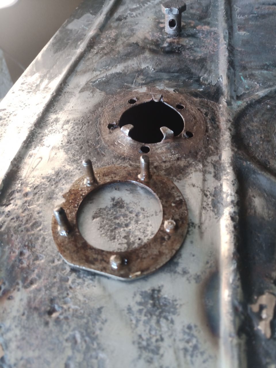

Ich will meinen 411er Tank Sanieren (entlacken, Reinigen, neu lackieren)
Dazu habe ich die beiden Deckel oben angeschraubt...
Leider wollten die Schrauben am Tankgeberdeckel nicht so recht mitspielen und nu sind 2der5 schrauben abgerissen :roll:
Da ich davon ausgehe dass ich nicht der erste bin dem das passiert ist bin ich nun auf der Suche nach Lösungsvorschlägen...
So wie ich das deute scheinen die 5 Stehbolzen auf einem Ring vernietet zu sein welcher von innen eingelegt wurde und dann wurden 3 Nasen vom Tankblech zur Sicherung umgelegt...
Gibt's diesen Ring mit Stehbolzen neu?
Oder habt ihr eine bessere Lösung parat?
Schon mal vielen Dank für eure Antworten und viele Grüße aus der Pfalz, Nils

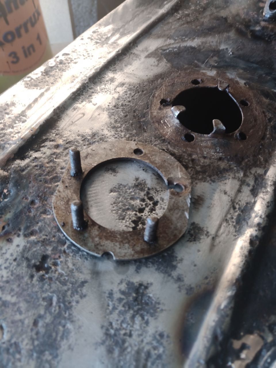

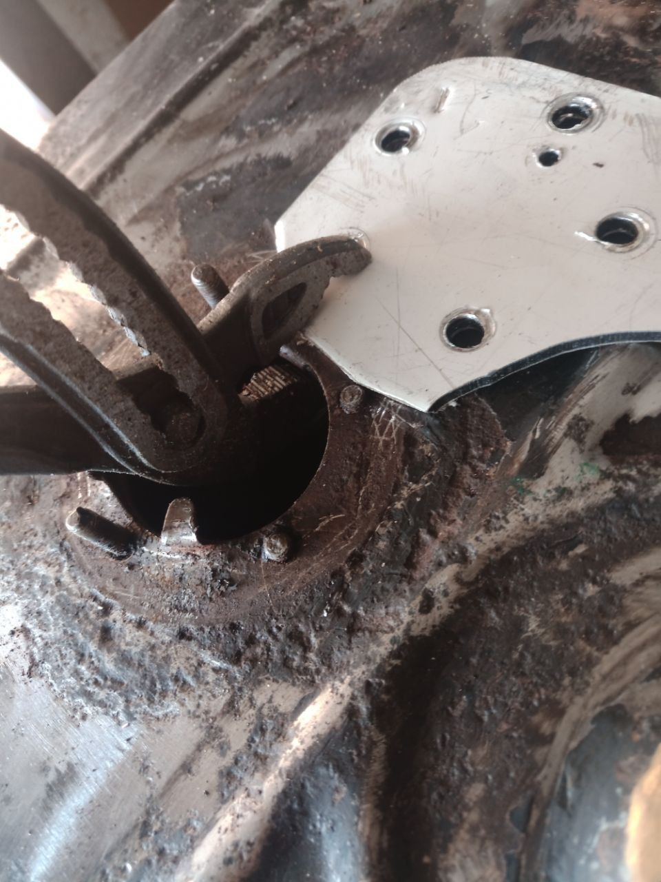

danke an Andreas°!° das Bild hat mich bestärkt in der Vermutung wie die Geschichte Funktioniert.
Die 3 Nasen habe ich mit ner Wasserpumpenzange aufgebogen (etwas unterlegen hilft macken außen zu verhindern :lol: )
Der Ring lag nu aufm tisch und kann jetzt mit neuen Bolzen versehen werden @Sepjö ein ausbohren ist, wenn der Ring schon raus ist nicht nötig da auf der rückseite 2 Löt /Schweißpunkte sitzen die sich recht gut mit dem Hammer lösen ließen. Als Unterlage habe ich ne 11er Nuss genommen damit der Ring auflagefläche hat und der Stumpf nach untern raus kann.
Der 2. Bolzen wollte sich nicht so einfach vom Ring trennen => :flex
@Chris 411/406 :D wenn ich "nur" den Tankgeber montiert hätte wär das wahrscheinlich meine Lösung geworden :trink
Aber ich will den Tank innen wie außen neu versiegeln... daher mach ichs glei gscheit...
Also nochmal vielen dank für eure Hilfe und schöne Grüße aus der Pfalz

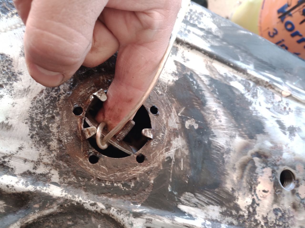

mittlerweile ist das teil zurück wos hingehört.
habe 2 schrauben von unten verschweißt und alles wieder an Ort und stelle gepfriemelt :)
nochmal :danke und allen die das selbe vorhaben viel erfolg und viele grüße aus Hambach
