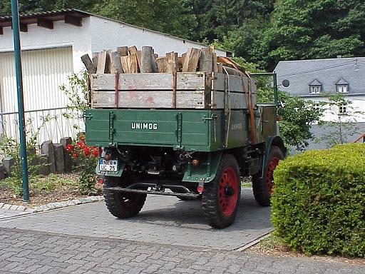

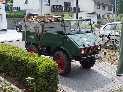

Hier ein Bild, von ihm, dem Mog und einer der Baenke: :wink:
Und nochmal in ihrer "Wohnung":
