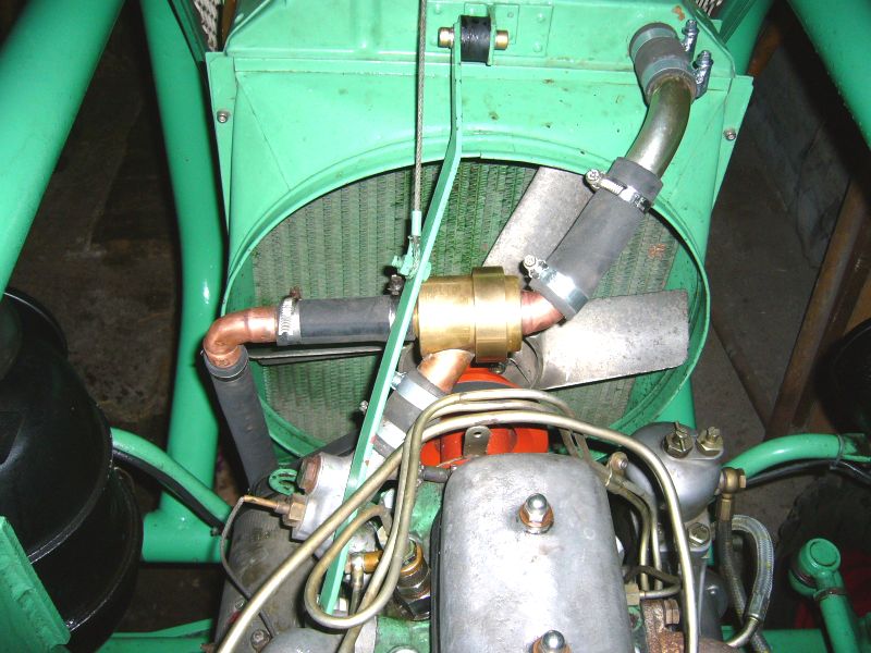

Des weiteren habe ich auch mein Thermostat völlig umgebaut.
Das ursprünglich eingesetzte Einkreis-Schlauchthermostat, habe ich durch ein geregeltes Zweikreisthermostat ersetzt. Dazu musste allerdings ein neues Gehäuse erstellt werden.
Achtung, es gibt auch ungeregelte Zweikreisthermostate,
doch die haben m. E. eine zu geringe Zirkulationsleistung und den entscheiden Nachteil das die Zirkulationsleitung auch dann noch geöffnet ist, wenn das Kühlwassser wegen erreichen der oberen Temperaturgrenze eigentlich vollständig durch den kühler gepumpt werden sollte.
Einkreisthermostate halte ich bei der anfälligkeit des OM 636 grundsätzlich für ungeeignet. Geregelte Zweikreisthermostate sind heutiger Stand der Technik und m. E. den Einkreisthermostaten immer vorzuziehen.
Jedenfalls, der Umbauaufwand hat sich für mich bisher ganz sicher gelohnt.
Früher gab es diese gewaltigen Schwankungen zwischen erhöhter und geringer Motorbelastung.
Zeitweise stieg auch hier die Kühlwassertemperatur (am Kopfausgangsbogen gemessen) auf über 95Grad an, um dann auf 60 abzustürzen und um sich anschließend bei 80 einzupendeln.
(trotz mehrerer Versuche mit unterschiedlichen neuen und gebrauchten Thermostaten)
Heute komme ich, welche vernünftige Versuche inzwischen auch immer angestellt wurden , nicht über 78-80Grad und auch nicht unter 75-72Grad.
Ich meine, das das primitive Thermostat wohl den erheblichsten Anteil daran hat, das die Z.Kopfdichtung an meinem OM636 so oft versagten.
Hinzu kam dann in m. Fall wohl noch der Umstand der zu engen Brennraumfassung, welcher aber wohl nur ab Kolbendurchmesser 76,5 von Bedeutung ist.
Anbei ein Foto von meinem Thermostatumbau. Klick hier
Wer einen solchen Thermostatumbau benötigt , kann mich natürlich gerne kontaktieren
